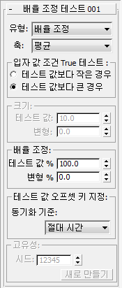

배율 조정 테스트는 배율 조정 전후에 파티클 배율 조정 또는 파티클 크기를 점검하고 그에 따라 분기할 수 있게 합니다. 이 테스트는 배율이나 크기 측정을 위한 다양한 축 옵션을 제공합니다.
이 테스트를 이용하여 크기를 기준으로 동작에 변화를 줄 수 있습니다. 예를 들면 풍선이 어느 크기로 커진 후 터집니다. 또는 어떤 오브젝트가 바람과 같의 힘의 영향 아래로 떨어질 때까지 수축할 수 있습니다.
사용자 인터페이스는 파티클 뷰 대화상자 오른쪽의 매개변수 패널에 나타납니다.
예를 들어 파티클 경계 상자의 X축 크기가 10 시스템 단위에서 시작한 후 배율 연산자를 사용하여 X축상에서 150%로 조정하는 경우 조정 이전의 크기가 10이면 이후의 크기는 15입니다. 물론 배율은 150입니다.
속도 테스트가 성공하거나 실패할 경우 테스트에서 파티클을 다음 이벤트로 전달할지 여부를 지정할 수 있습니다. 가속화/감속화될 때 True를 제외한 모든 테스트에 사용할 수 있습니다. 기본값은 테스트 값보다 큰 경우입니다.
기본적으로 테스트한 값이 테스트 값 수량을 초과하면 배율 Test는 True를 반환하지만 대신 테스트 값보다 작은 경우를 선택할 수 있습니다. 예를 들면 유형을 배율로 설정하고 테스트 값을 150, 변형을 0으로 설정하고 테스트 값보다 작은 경우를 선택하면 배율 조정 요소가 150% 미만일 때에만 다음 이벤트로 파티클이 이동합니다.
이 설정은 유형이 사전 배율 크기나 사후 배율 크기로 설정된 경우에 사용할 수 있습니다.
각 파티클의 실제 테스트 값을 얻기 위해 시스템은 변형 값에 –1.0과 1.0 사이의 임의의 수를 곱한 다음 그 결과를 테스트 값 설정에 더합니다. 예를 들면 테스트 값이 10, 변형이 5이면 각 파티클에 대하여 테스트한 값은 5와 15 사이입니다.
이 설정은 유형이 배율로 설정된 경우 사용할 수 있습니다.
각 파티클의 실제 테스트 값을 얻기 위해 시스템은 변형 값에 –1.0과 1.0 사이의 임의의 수를 곱한 다음 그 결과를 테스트 값 설정에 더합니다. 예를 들면 테스트 값이 100%, 변형이 10%이면 각 파티클에 대하여 테스트한 값은 90%와 110% 사이입니다.
고유성 설정을 사용하여 테스트 값을 무작위로 변화시킬 수 있습니다. 어느 하나의 변형 값이 0.0을 초과할 때 사용할 수 있습니다.
