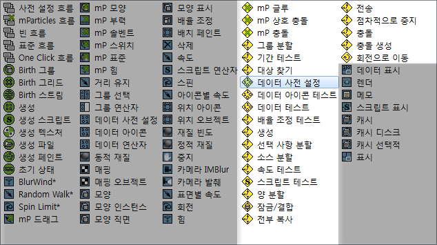

모든 테스트가 파티클 뷰 기지에 그룹화되어 알파벳순으로 나열됩니다. 모든 테스트에 대한 아이콘은 노란색 다이아몬드이며 일반적으로 전기 스위치에 대한 간단한 다이어그램이 포함되어 있습니다.
파티클 흐름 기지의 파티클 흐름 테스트
