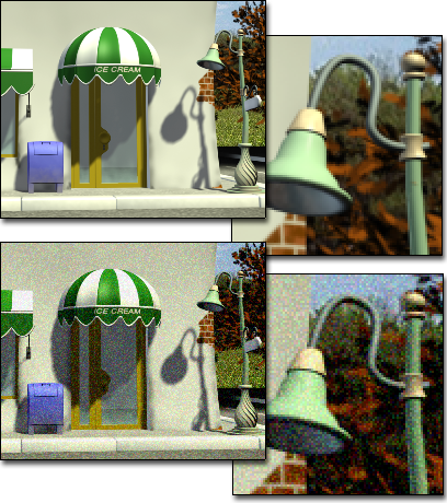

필름 무늬결은 렌더링된 장면에 필름 무늬결 모양을 다시 만들 때 사용됩니다. 필름 무늬결로 AVI와 같이 배경으로 사용된 소스 재질에서 3ds Max에서 작성된 렌더링된 장면에 이르는 필름 무늬결을 일치시킬 수 있습니다. 적용하면 필름 무늬결이 움직이는 프레임 모양을 임의로 만듭니다.
장면에 필름 무늬결을 적용하기 전과 후
