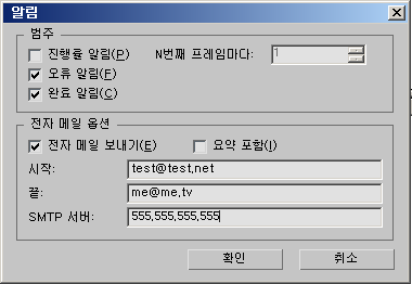

이 대화상자에서는 네트워크 렌더링 작업에서 전자 메일을 통해 알림을 보내도록 할 수 있습니다. 이러한 알림은 애니메이션과 같은 매우 긴 렌더링을 시작할 때 및 네트워크 관리자 시스템 근처에서 모든 시간을 소비하지 않으려는 경우에 유용할 수 있습니다.
인터페이스
범주 그룹
- 진행률 알림
-  렌더링 진행률을 나타내는 알림을 트리거합니다. 알림은 N번째 프레임마다에 지정된 프레임 수에서 렌더링을 완료할 때마다 트리거됩니다. 기본적으로 해제되어 있습니다.
- N번째 프레임마다
-  진행률 알림에서 사용하는 프레임 수입니다. 기본값은 1입니다.
- 오류 알림
-  렌더링 완료를 방해하는 동작이 발생하는 경우에만 이메일 알림을 보냅니다. 기본적으로 설정되어 있습니다.
- 완료 알림
-  렌더링 작업이 완료되면 이메일 알림을 보냅니다. 기본적으로 설정되어 있습니다.
전자 메일 옵션 그룹
- 전자 메일 보내기
-  전자 메일을 통해 알립니다.
- 요약 포함
-  알림 전자 메일에 요약 포함네트워크 렌더링 진행률에 대한 요약을 포함합니다. 전자 메일 보내기를 설정한 경우에만 사용할 수 있습니다.
- 시작
-  렌더링 작업을 시작한 사람의 이메일 주소를 입력합니다.
- 끝
-  렌더링 상태를 알고 있어야 하는 사람의 이메일 주소를 입력합니다.
- SMTP 서버
-  메일 서버로 사용하는 시스템의 숫자 IP 주소를 입력합니다.
