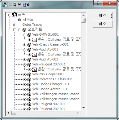

3ds Max에서 트랙 뷰 선택 하위 대화상자가 열리고 트랙 계층이 표시됩니다. 대화상자 표시는 트랙 뷰 계층과 비슷합니다.

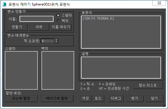

3ds Max에 표현식 제어기 대화상자가 열립니다.
[100*cos(360*NT), 100*sin(360*NT), 0]
표현식은 구에 대한 순환 경로를 지정합니다. NT는 "정규화된 시간"을 의미하는 변수입니다. NT를 기준으로 하면 애니메이션에 있는 프레임 수에 관계없이 활성 시간 세그먼트마다 정확히 한 번씩 움직입니다.

[ radius*cos(360*NT), radius*sin(360*NT), 0]

트랙 뷰 선택 대화상자가 표시됩니다. 트랙 뷰-도프 시트의 왼쪽에 오브젝트 계층을 표시합니다.
