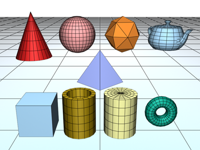

기하학적 원형은 비치볼, 파이프, 상자, 도넛, 아이스크림 콘 등의 실제 오브젝트로 친숙합니다. 3ds Max에서 하나의 원형을 사용하여 이러한 많은 오브젝트를 모델링할 수 있습니다. 원형을 더 복잡한 오브젝트로 결합하고 수정자로 미세 조정할 수도 있습니다.
표준 원형 오브젝트 모음
3ds Max에는 10가지 기본 원형 세트가 포함됩니다(확장 원형도 참조). 뷰포트에서 마우스를 사용하여 쉽게 원형을 만들 수 있으며(오브젝트 만들기 참조), 키보드에서도 대부분 생성할 수 있습니다. 이러한 원형은 오브젝트 유형 롤아웃 및 만들기 메뉴에 나열됩니다.
