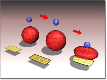

표준 원형을 CV 표면으로 구성된 NURBS 오브젝트로 바꿀 수 있습니다. 변환되고 나면 오브젝트을 프로그래밍 방식으로 편집할 수 없지만 NURBS 오브젝트로 편집하고 CV를 이동할 수 있습니다.
원형 오브젝트는 다양한 방식으로 편집할 수 있는 NURBS 표면이 됩니다.
대부분의 확장 원형 오브젝트는 이런 방식으로 변환할 수 없지만 토러스 노트 및 프리즘 확장 원형을 NURBS 오브젝트로 변환할 수 있습니다.
패치 오브젝트와 로프트 합성 오브젝트를 변환할 수도 있습니다.
원형이 닫힌 경우 변환된 표면은 폐쇄 CV 표면이 되며 보이는 이음새가 없습니다. 또한 관계형 캡 표면을 사용하여 닫히지 않은 표면에 캡을 지정합니다.
원형을 NURBS 오브젝트로 바꾸려면 다음을 수행하십시오.
오브젝트가 하나 이상의 CV 표면으로 변환됩니다. 표면은 독립 표면 하위 오브젝트이거나 선반과 같은 종속 표면 하위 오브젝트일 수 있습니다.
