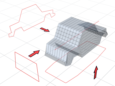

맞춤 변형을 통해 두 맞춤 곡선을 사용하여 오브젝트의 상위 및 측면 모양을 정의할 수 있습니다. 모양을 그려 로프트 오브젝트를 생성할 경우 맞춤 변형을 사용합니다.
맞춤 곡선은 로프트된 모양을 정의합니다.
맞춤 모양은 실제 배율 테두리입니다. 섹션을 통과하는 모양이 경로에 따라 이동하면 그 X축이 X축 맞춤 모양의 테두리에 맞게, Y축은 Y축 맞춤 모양의 테두리에 맞게 배율 조정됩니다.

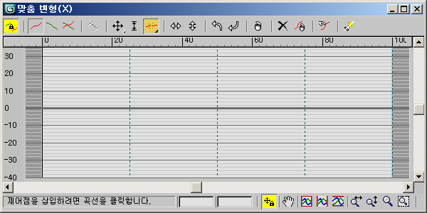

변형 맞춤 대화상자에는 다른 변형보다 더 다양한 버튼이 있습니다. 도구모음의 첫 번째 8가지 버튼에 대한 설명은 변형 대화상자를 참조하십시오. 다음 설명은 변형 맞춤에만 특정한 도구에 적용되며 도구모음에 나타나는 순서대로 왼쪽에서 오른쪽으로 나열됩니다.
 수평 미러링
 수평 미러링수평 축을 가로질러 모양을 미러링합니다.
 수직 미러링
 수직 미러링수직 축을 가로질러 모양을 미러링합니다.
 반시계 방향으로 90도 회전
 반시계 방향으로 90도 회전모양을 시계 반대 방향으로 90도 회전합니다.
 시계 방향으로 90도 회전
 시계 방향으로 90도 회전모양을 시계 방향으로 90도 회전합니다.
 제어점 삭제
 제어점 삭제선택한 제어점을 삭제합니다.
 곡선 재설정
 곡선 재설정표시된 맞춤 곡선을, 경로의 중심에 맞춘 100단위 폭의 사각형으로 변경합니다. 대칭 설정을 선택한 경우 두 맞춤 곡선은 둘 중 하나만 표시되더라도 모두 재설정됩니다.
 곡선 삭제
 곡선 삭제표시된 맞춤 곡선을 삭제합니다. 대칭 설정을 선택한 경우 두 맞춤 곡선은 둘 중 하나만 표시되더라도 모두 삭제됩니다.
 모양 가져오기
 모양 가져오기맞춤 변형에 사용할 모양을 선택할 수 있습니다. 모양 가져오기를 클릭한 다음 뷰포트에 사용할 모양을 클릭합니다.
 경로 생성
 경로 생성원래 경로를 새 직선 경로로 대체합니다.
