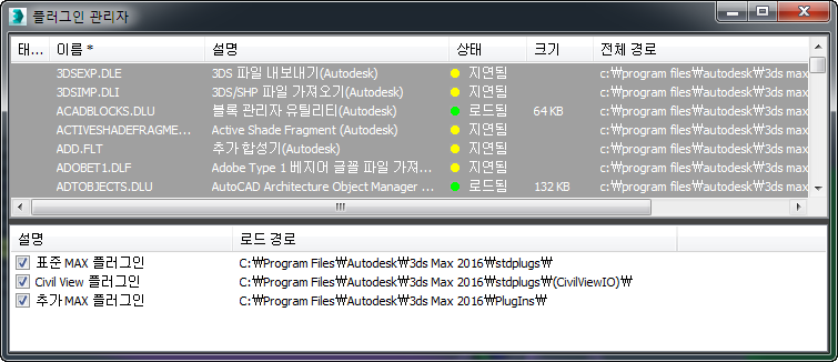

플러그인 관리자를 사용하면 초기화 없이 플러그인을 동적으로 관리할 수 있습니다. 플러그인 관리자는 3ds Max 플러그인 디렉토리에 있는 모든 플러그인의 리스트를 제공하며 플러그인 설명, 유형(오브젝트, 도우미, 수정자 등), 상태(로드됨 또는 지연됨), 크기 및 경로 등 정보를 포함합니다. 플러그인 관리자는 디스크에서의 위치에 관계 없이 모든 플러그인을 로드하는 옵션을 제공합니다. 플러그인 관리자는 요약 정보와 유사하지만 옵션이 더 많습니다.
플러그인 관리자를 시작할 때 plugin.ini 파일에 지정된 모든 플러그인 경로를 스캔하여 플러그인 관리자 대화상자에 나열합니다. 아래 설명한 대로 정보가 열로 구분됩니다.
마우스 오른쪽 버튼 클릭 메뉴를 사용하여 선택된 태그를 선택하여 선택한 플러그인에 확인 표시를 추가합니다. 플러그인에 태그를 지정하면 해당 플러그인에서 마우스 오른쪽 버튼 클릭 메뉴 동작을 실행할 수 있습니다. 따라서 다중 플러그인에 태그를 지정하여 해당 플러그인 모두에 하나의 연산을 수행할 수 있습니다.
플러그인의 파일 이름입니다.
플러그인의 설명입니다.
플러그인이 로드되거나(초록색) 지연되는지(노란색) 표시합니다.
플러그인의 파일 크기입니다.
플러그인 파일의 디스크 위치입니다.
3ds Max는 plugin.ini에 나열된 플러그인 디렉토리를 사용합니다. 사용자 경로 구성 대화상자의 타사 플러그인 경로 구성을 사용하여 이러한 경로를 구성할 수도 있습니다. 확인란을 토글하여 한 디렉토리에서 모든 플러그인을 표시하거나 숨길 수 있습니다.
plugin.ini 파일에서 디렉토리 설명을 보여줍니다.
플러그인 디렉토리의 경로입니다.
플러그인 관리자의 마우스 오른쪽 버튼 클릭 메뉴는 플러그인 리스트와 리스트 아래 빈 영역에서 작동합니다. 플러그인 디렉토리의 리스트에서는 작동하지 않습니다. 명령은 나열된 플러그인에 대해 가능한 두 개의 상태, 즉 선택됨(강조 표시됨) 및 태그 지정됨(플러그인 이름 왼쪽에 확인 표시가 나타남)에 적용됩니다.
플러그인을 로드하기 위해 하나 이상의 플러그인을 강조 표시하고 해당 항목을 선택한 다음 로드를 선택합니다.
리스트의 모든 항목에서 강조 표시를 제거합니다.
태그가 있는 플러그인을 로드하려면 이 항목을 선택한 다음 로드를 선택합니다.
강조 표시된 플러그인에 모두 태그를 지정합니다.
모든 태그를 제거합니다.
하드 드라이브에서 플러그인을 로드합니다. 파일 대화상자를 사용하여 플러그인을 찾은 다음 열기를 클릭합니다.
플러그인의 리스트를 갱신합니다.
