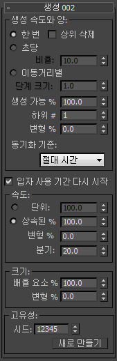

사용자 인터페이스는 파티클 뷰 대화상자 오른쪽의 매개변수 패널에 나타납니다.

이 설정을 사용하여 파티클이 생성되는 빈도, 사용할 측정 시스템 및 생성되는 파티클 수와 관련된 기타 값을 지정할 수 있습니다.
상위 삭제설정하면 새 파티클이 생성되는 각 원래 파티클을 삭제합니다. 한 번 옵션에서만 사용할 수 있습니다.
속도초당 생성할 파티클 수입니다. 초당 옵션에서만 사용할 수 있습니다.
단계 크기파티클 흐름에서 상위가 이 거리(3ds Max 단위)로 이동할 때마다 새 파티클을 생성합니다.
값이 100.0이 아닌 경우 생성 가능은 고유 시드 값의 영향을 받는 무작위 선택 프로세스를 사용합니다. 예를 들어 상위 파티클이 5개이고 하위 #이 1이고 생성 가능이 80.0인 경우 2-5개 사이의 생성된 파티클을 얻을 수 있습니다. 그러나 생성당 평균은 4개입니다.
각 파티클의 실제 테스트 값을 얻기 위해 시스템은 변형 값에 -1.0과 1.0 사이의 임의의 수를 곱한 다음 그 결과를 하위 # 설정의 백분율로 적용합니다. 예를 들어 하위 #이 20이고 변형이 10이면 각 파티클의 실제 하위 수는 18에서 22 사이입니다.
선택적 무작위 변형을 사용하여 생성된 파티클의 속도를 절대 속도 및 상위 속도에 대한 상대 속도로 지정할 수 있습니다. 생성된 파티클의 방향은 항상 상위의 방향을 기준으로 하지만 최종 확산되도록 분기를 설정할 수 있습니다.
양수 값은 상위의 방향을 상속하고 음수 값은 반대로 합니다.
생성된 각 파티클의 실제 속도를 얻기 위해 시스템은 변형 값에 -1.0과 1.0 사이의 임의의 수를 곱한 다음 그 결과를 지정되었거나 상속받은 파티클의 속도에 더합니다. 예를 들어 파티클의 속도가 100단위/초이고 변형이 20이면 각 파티클의 테스트 값은 80-120단위/초 사이가 됩니다.
생성된 각 파티클의 실제 배율 조정을 얻기 위해 시스템은 변형 값에 -1.0과 1.0 사이의 임의의 수를 곱한 다음 그 결과를 배율 요소 값에 더합니다. 예를 들어 배율 요소가 100이고 변형이 20이면 생성된 각 파티클이 상위 크기의 80-120%가 됩니다.
고유성 설정을 사용하면 100.0보다 작은 경우 생성 가능 결과와 변형 값의 무작위화가 활성화됩니다.
