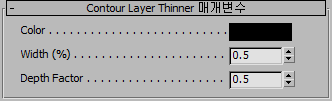

레이어 희석제에서 윤곽선 두께는 윤곽 대비 함수 수준 셰이더에 의해 결정되는 추적 깊이를 기반으로 합니다.
다음 그림에서 창유리는 반투명입니다. 셰이더에서 이런 상황을 감지하고 창유리 내에 선을 그릴 때 더 얇게 만듭니다.
윤곽선을 렌더링하는 데 사용된 색상입니다.
최상위 레이어에 있는 윤곽선의 두께입니다.
각 레이어에서 윤곽을 얇게 하는 요소입니다.
예를 들어 재질이 맨 위에 있는 경우는 폭이 2%이고, 재질이 하나의 다른 반투명 재질 뒤에 있는 경우는 1%, 두 개의 재질 뒤에 있는 경우는 0.5%가 되는 방식으로 윤곽을 설정하려면 폭(%)은 2.0으로, 깊이 요소는 0.5로 설정합니다.
