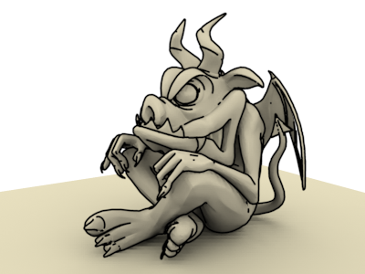

윤곽 없이 렌더링된 모델

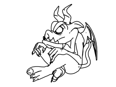

모델의 윤곽만 렌더링(배경이 흰색으로 설정된 윤곽만 출력 셰이더)
