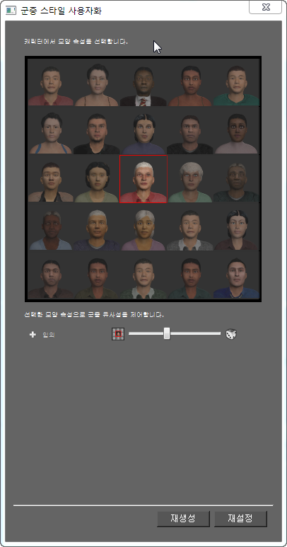

채우기 군중의 모양 및 다양성을 조정합니다.
주: 채우기에서 가능한 한 많은 변형을 생성하며 의상 및 캐릭터의 라이브러리가 제공됩니다. 중복 캐릭터는 방지합니다. 테이블에서 동일한 면은 사람을 재생성할 때 여러 솔루션이 있는 특징 세트를 나타냅니다.
- 캐릭터에서 모양 속성 선택
-  면 테이블은 중심 면에서 생성한 변형 세트를 보여 줍니다. 표시된 면 세트를 변경하려면 중심에 없는 면을 클릭합니다. 면이 중심으로 이동하고 새로운 범위의 변형을 위한 기준이 됩니다.

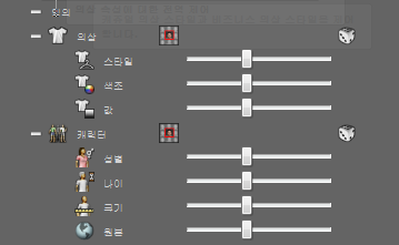

- 임의 슬라이더
- 기본 슬라이더를 사용하여 변형 정도를 선택합니다. 슬라이더가 왼쪽 끝에 있으면 면이 모두 동일하게 복제됩니다. 슬라이더가 오른쪽 끝에 있으면 테이블은 최대한 다양성을 표시합니다. +(더하기 기호) 아이콘을 클릭하여 이 영역을 확장하고 의상 또는 캐릭터를 위해 더 많은 특정 임의 옵션을 표시합니다.   각 슬라이더는 캐릭터의 측면을 제어합니다. 슬라이더의 왼쪽 위치는 중심 캐릭터의 특정 속성(예: 캐쥬얼 또는 비즈니스 스타일 의상)과 일치합니다. 컨트롤을 오른쪽으로 이동하면 슬라이더가 제어하는 측면의 임의 변형을 점점 많이 추가합니다.
- 의상 속성
- 스타일 캐쥬얼 대 비즈니스 스타일
- 색조 캐릭터의 상의 색상
- 값 캐릭터의 상의 밝기
- 캐릭터 속성
- 재생성
- 테이블에 표시된 캐릭터 및 의상 속성과 선택한 변형을 사용하여 선택한 사람을 재생성하려면 클릭합니다.
- 재설정
- 대화상자를 기본값으로 재설정하려면 클릭합니다.
