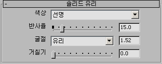

유리의 색상을 선택할 수 있습니다.
사용자 정의가 활성화된 경우 사용자 정의 색상 컨트롤이 나타납니다. 이 드롭다운 리스트는 다음 선택 사항을 제공합니다.
컬러를 변경하려면 컬러 견본을 클릭합니다.

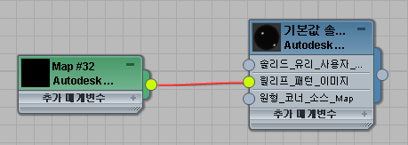

맵 버튼을 클릭하여(또는 슬레이트 재질 편집기 노드 와이어링 사용) 재질에 맵을 할당합니다.
유리의 반사도를 설정합니다. 범위는 0.0에서 100.0 사이입니다. 기본값은 5.0입니다.
유리의 굴절도(굴절 인덱스 또는 IOR)를 설정합니다.
유리 표면의 거칠기를 설정합니다. 범위는 0.0에서 0.1 사이입니다. 기본값은 0.0입니다.

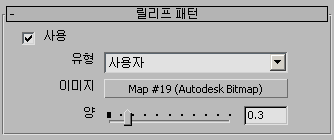

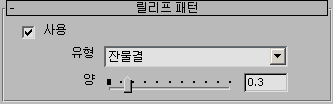

이 옵션을 설정하면 유리 표면에 릴리프 패턴이 적용됩니다. 기본값은 해제입니다.
사전 정의된 릴리프 패턴을 선택하거나 사용자 정의 패턴을 만들 수 있습니다.
릴리프 패턴을 제어할 비트맵을 선택할 수 있습니다.
릴리프의 높이를 제어합니다. 범위는 0.0에서 2.0 사이입니다. 기본값은 0.3입니다.
