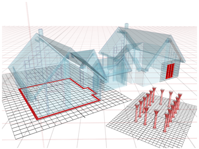

그리드 오브젝트는 홈 그리드 이외의 위치에 로컬 참조 그리드나 구성 평면이 필요할 때마다 만들 수 있는 도우미 오브젝트 유형입니다.

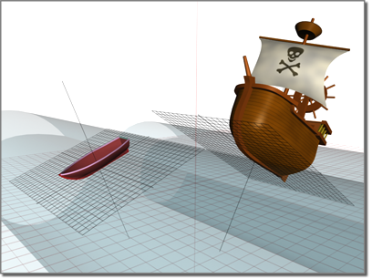

하나의 그리드가 보트의 피치를 설정하고 다른 그리드가 선박의 피치를 설정합니다.
장면에서 오브젝트 정렬에 사용된 그리드
장면에 원하는 만큼 그리드 오브젝트를 포함시킬 수 있지만 한 번에 하나만 활성화할 수 있습니다. 그리드 오브젝트가 활성화되면 모든 뷰포트의 홈 그리드를 대체합니다.
그리드 오브젝트를 자유롭게 이동하고 회전하거나, 공간의 모든 각도에 배치하거나, 오브젝트와 표면에 연결할 수 있습니다. 활성 그리드 오브젝트의 평면 또는 맨 위 뷰로 뷰포트를 변경할 수도 있습니다.
그리드 오브젝트는 다른 오브젝트처럼 이름을 지정하고 저장하거나 한 번 사용하고 삭제할 수 있습니다.
