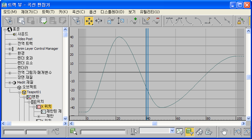

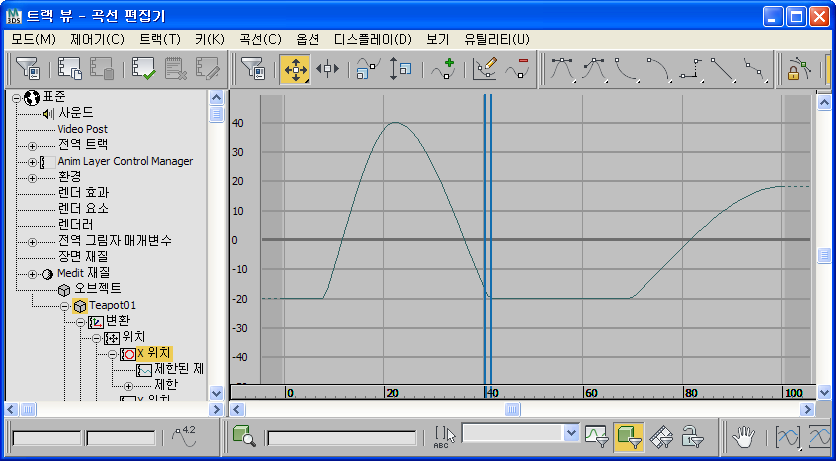

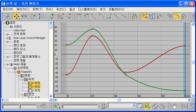

이 예에서 주전자 위치는 약 -45에서 40 사이의 범위에 있는 X축과 약 -80에서 54 사이의 범위에 있는 Y축에서 애니메이션되었습니다.
이렇게 하면 제한 및 기타 값을 설정할 수 있는 부동 제한 제어기 대화상자가 열리지만 이 작업은 대화식으로 더 쉽게 수행할 수 있으므로 지금은 대화상자를 닫아 기본값을 그대로 사용합니다.
트랙은 원래 이름(이 예의 경우 X 위치)을 그대로 유지하지만 아이콘은 현재 제한 제어기이며 확장 가능함을 나타내도록 변경되었습니다(다음 단계의 그림 참조).
계층에 하위 트랙, 명명된 제한된 제어기 및 확장 가능한 새 하위 분기 제한이 포함됩니다.

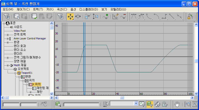

원래 X축 움직임은 기본 제한 범위 내에 있으므로 두 트랙은 동일합니다.

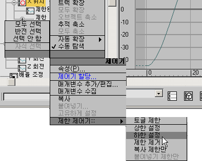

하한 설정을 선택합니다.
이제 그래프 곡선은 하한 아래쪽에서 잘립니다. 애니메이션 사이를 이동하면 오브젝트가 해당 위치를 넘어 이동하지 않습니다.

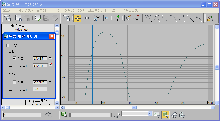

상한 설정을 선택합니다.
이 예에서는 13 정도로 설정했습니다. 그래프 곡선이 현재 상한 위쪽과 하한 아래쪽에서 잘렸습니다. 결과 모션은 마찬가지로 제한됩니다.
X축의 모션은 양 극단에서 제한되고 오브젝트는 제한을 벗어나 원래 이동한 위치에 관계없이 벽에 부딪히는 것처럼 동작합니다.
제한 제어기(X 위치) 트랙에는 위쪽과 아래쪽 잘림이 명확하게 표시되지만 제한된 제어기 트랙에는 원래 모션이 표시됩니다.

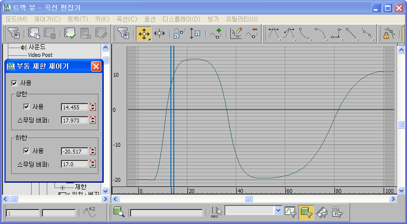

스무딩 버퍼 스피너를 사용하여 스무딩 버퍼 값을 최대한 크게 늘립니다. 값을 늘리면 그래프에서 상한의 모서리가 더 부드러워집니다.
이 값에는 상한이 있으며 이 경우에는 34.973입니다. 이 제한은 대화상자의 나머지 세 설정 값에 따라 결정됩니다.
스무딩 버퍼의 값을 늘립니다. 상한 스무딩 값을 최대로 늘릴 수 없습니다.
이제 상한과 하한에서 모두 부드러원졌습니다.

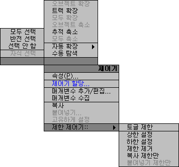

제한 제어기 오른쪽 클릭 메뉴에 액세스하려면 트랙 뷰 계층에서 제한 제어기 트랙을 강조 표시하고 트랙을 마우스 오른쪽 버튼으로 클릭한 다음, 제어기 사분면
제한 제어기 메뉴 항목으로 커서를 이동합니다.
