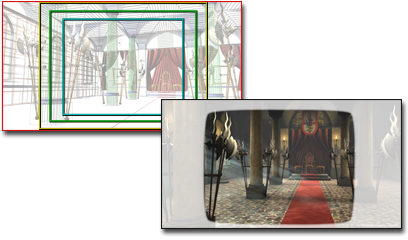

안전 프레임은 최종 출력에서 차단될 가능성이 있는 이미지 부분의 렌더링을 방지하는 데 도움이 되는 가이드를 제공합니다.
안전 프레임 테두리는 비디오로 렌더링될 때 뷰포트 중 표시되는 부분을 보여줍니다.
예를 들어, TV 화면에 의도하지 않은 검은색 영역이 표시되지 않도록 방송사에서는 비디오 이미지를 고의적으로 "오버스캔"합니다. 그 결과, 이미지의 테두리 주변 부분이 일반 수상기에서 표시되지 않습니다. 뿐만 아니라 35mm 슬라이드에서 이미지의 일부가 슬라이드 마운트에 의해 부분적으로 덮일 수 있습니다.
뷰포트 구성 대화상자의 안전 프레임 컨트롤을 사용하여 안전 프레임의 크기를 바깥쪽 디스플레이 직사각형의 백분율로 조정할 수 있습니다. 그 크기에 따라 안전 프레임을 "제목 안전 프레임"(내부에 제목을 표시해도 안전한 영역) 또는 "작업 안전 프레임"(심각한 정보 손실 없이 내부에서 작업이 발생할 수 있는 영역)과 같이 사용될 수 있습니다.
프레임을 보려면 관점(POV) 뷰포트 레이블 메뉴에서 안전 프레임 표시를 선택합니다. 노란색, 초록색 및 연한 파란색의 직사각형 세 개가 카메라 뷰포트에 나타납니다. 바깥쪽의 노란색 비디오 직사각형은 현재 디스플레이의 영역과 가로 세로 비율을 표시합니다. 가운데 초록색 직사각형은 작업 안전 영역을 나타냅니다. 안쪽의 연한 파란색 직사각형은 제목 안전 영역을 표시합니다.
디스플레이를 끄려면 안전 프레임 표시를 다시 선택합니다.
