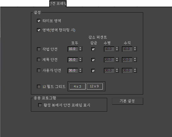

Shift+F를 누르거나 관점(POV) 뷰포트 레이블 메뉴를 사용하여 활성 뷰포트에 대한 안전 프레임의 상태를 토글할 수 있습니다. 뷰포트 구성 대화상자의 안전 프레임 패널을 사용하여 매개변수를 조정할 수 있습니다.

안전 프레임 패널은 다음과 같은 프레임 유형에 대한 설정을 포함합니다.
- 라이브 영역
-  뷰포트의 크기나 가로 세로 비율에 관계없이 실제 렌더링될 영역입니다. 기본 윤곽선 색상은 겨자색입니다.
- 영역(영역 렌더링 시)
-  설정하고 영역을 렌더링하고 영역 편집을 끄면 영역 윤곽이 뷰포트에 계속 표시됩니다. 끄면 영역은 계속 적용되지만 해당 윤곽은 뷰포트에 나타나지 않습니다. 영역 편집을 설정하면 영역 윤곽이 항상 표시되고 이 스위치는 아무런 영향을 주지 않습니다.
- 작업 안전
-  안전하게 렌더링 행동을 포함할 수 있는 영역입니다. 잠금 확인란을 사용하면 동작 프레임의 가로 세로 비율을 고정할 수 있습니다. 잠금이 설정된 경우 두 스피너를 사용하여 안전 프레임 내에서 잘려나가는 라이브 영역의 백분율을 설정합니다. 잠금을 해제한 경우 수평 및 수직 스피너를 이용하여 개별적으로 이 매개변수를 설정할 수 있습니다. 기본값은 라이브 영역의 10%입니다. 기본 윤곽선 색상은 녹청색입니다.
- 제목 안전
-  안전하게 제목이나 다른 정보를 포함할 수 있는 영역입니다. 정확히 사용된 경우 동작 프레임보다 작습니다. 잠금 확인란을 사용하면 제목 프레임의 가로 세로 비율을 고정할 수 있습니다. 잠금이 설정된 경우 두 스피너를 사용하여 라이브 영역에 대한 제목 프레임의 비율 크기를 설정합니다. 잠금을 해제한 경우 수평 및 수직 스피너를 이용하여 개별적으로 이 매개변수를 설정할 수 있습니다. 기본값은 라이브 영역의 20%입니다. 기본 윤곽선 색상은 밝은 갈색입니다.
- 사용자 안전
-  고객 요구사항을 위하여 사용자가 사용할 수 있는 추가적인 안전 프레임을 나타냅니다. 잠금 확인란을 사용하면 사용자 프레임의 가로 세로 비율을 고정할 수 있습니다. 잠금이 설정된 경우 두 스피너를 사용하여 라이브 영역에 대한 사용자 프레임의 비율 크기를 설정합니다. 잠금이 해제된 경우 수평 및 수직 스피너를 이용하여 개별적으로 이 매개변수를 설정할 수 있습니다. 기본값은 라이브 영역의 20%입니다. 기본 색상은 자홍색입니다.
- 12 필드 그리드
-  12 필드 그리드 셀(또는 필드) 그리드를 뷰포트에 표시합니다. 이 경우 "필드"는 격자 내의 셀이며 스캔라인 필드는 아닙니다. "12-필드 그리드"는 비디오 감독이 화면의 특정 영역을 참조하기 위하여 사용하는 방법입니다. 감독은 어떤 오브젝트를 좌측으로 2 필드 그리고 아래로 4 필드 이동을 요구할 수 있습니다. 12-필드 그리드는 이런 유형의 배치를 위한 참조입니다.  - 4 x 3(기본값) 12 셀의 12 필드 그리드를 사용합니다.
- 12 x 9108 셀의 12필드 그리드를 사용합니다.
응용 프로그램 그룹
- 활성 뷰에서 안전 프레임 표시
-  활성 뷰포트에 대한 안전 프레임 표시를 토글합니다. 이 옵션은 POV 뷰포트 레이블 메뉴의 안전 프레임 표시 옵션과 중복됩니다.
- 기본 설정
-  모든 값을 기본값으로 재설정합니다.
