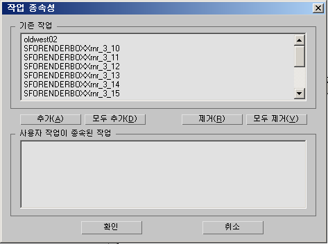

이 대화상자에서는 다른 작업이 완료된 다음에야 렌더링을 시작해야 하는 작업을 지정할 수 있습니다. 두 개의 리스트와 추가 및 제거 버튼을 사용하여 현재 작업을 시작하기 전에 렌더링을 완료해야 하는 작업 리스트를 작성합니다.
이전에 제출한 모든 작업을 나열합니다. 현재 작업의 의존성을 지정하려면 이러한 작업 중 하나 이상을 사용자 작업이 종속된 작업 리스트에 추가합니다.
작업이 의존할 작업을 하나 이상 선택하고 추가를 클릭하여 사용자 작업이 종속된 작업 리스트에 추가합니다.
기존 작업 리스트의 모든 작업을 사용자 작업이 종속된 작업 리스트에 추가합니다.
사용자 작업이 종속된 작업 리스트에서 강조 표시된 작업을 제거합니다.
사용자 작업이 종속된 작업 리스트에서 모든 작업을 제거합니다.
