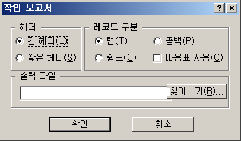

작업 대기열 리스트에서 선택된 특정 작업에 대한 자세한 통계를 포함하여 ASCII 보고서를 생성할 수 있습니다.
인터페이스
헤더 그룹
본문 정보에 추가로 보고서 파일에 포함할 헤더 유형을 지정합니다.
- 긴 헤더작업 이름, 제출자, 프레임 시작/종료, 출력 폭/높이, 픽셀 가로 세로 비율 및 이미지 가로 세로 비율을 포함하여 본문 위에 정보를 포함합니다.
- 짧은 헤더보고서에 열 제목만 포함합니다.
레코드 구분 그룹
필드 사이에 사용되는 구분 기호 유형을 지정합니다. 예를 들어, 탭 구분 기호를 사용하면 보고서는 Microsoft의 Excel 또는 Access 응용 프로그램으로 올바르게 가져오기됩니다.
- 탭보고서의 필드 사이에 탭을 삽입합니다.
- 공간보고서의 필드 사이에 공간을 삽입합니다.
- 쉼표보고서의 필드 사이에 쉼표를 삽입합니다.
- 따옴표 사용
-  각 필드를 큰 따옴표로 묶습니다.
출력 파일 그룹
- [텍스트 필드]
-  보고서의 파일 이름을 지정합니다. 원하면 전체 경로를 지정할 수 있습니다. 기본적으로 경로는 monitor.exe 파일을 포함하는 디렉토리입니다. 팁: 바로 가기 아이콘을 사용하여 대기열 모니터를 실행하는 경우에는 바로 가기의 특성 대화상자의 시작 위치 필드에 보고서의 출력 파일의 경로를 지정할 수 있습니다.
- 찾아보기
-  보고서의 파일 경로를 지정할 수 있는 파일 선택기를 표시합니다.
