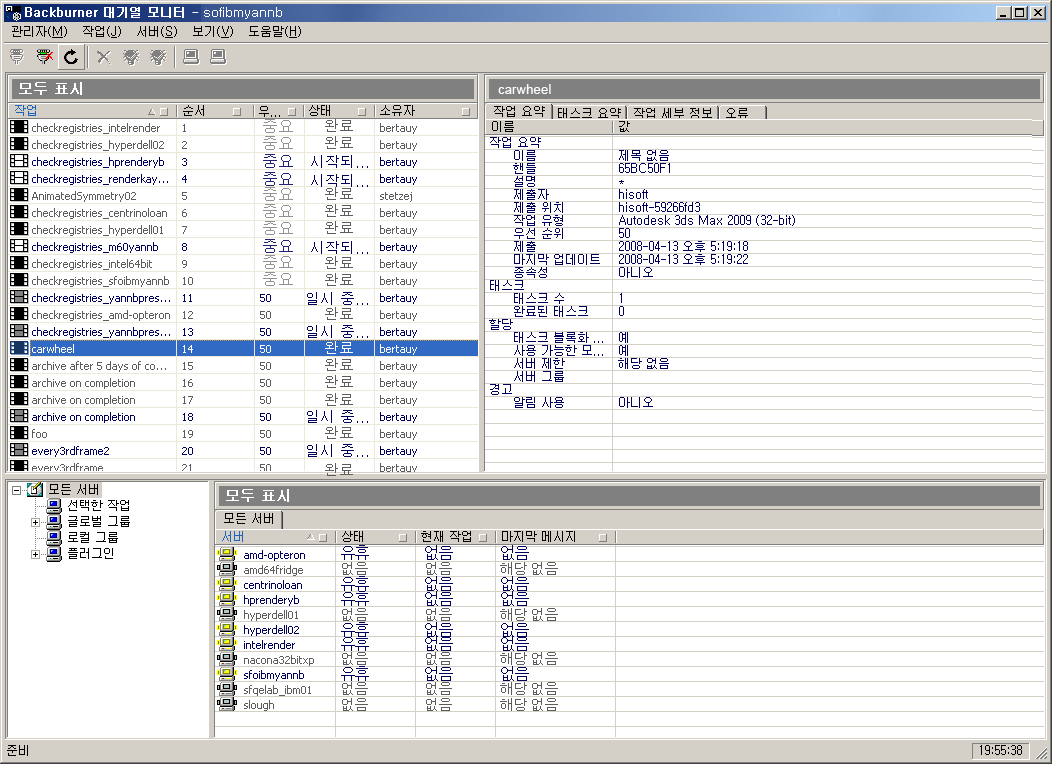

대기열 모니터 사용자 인터페이스는 메뉴모음, 도구 모음, 상태 표시 및 4개의 창(작업 리스트, 작업 정보, 서버 트리 보기(또는 계층 구조 리스트) 및 서버 리스트)로 구성됩니다.

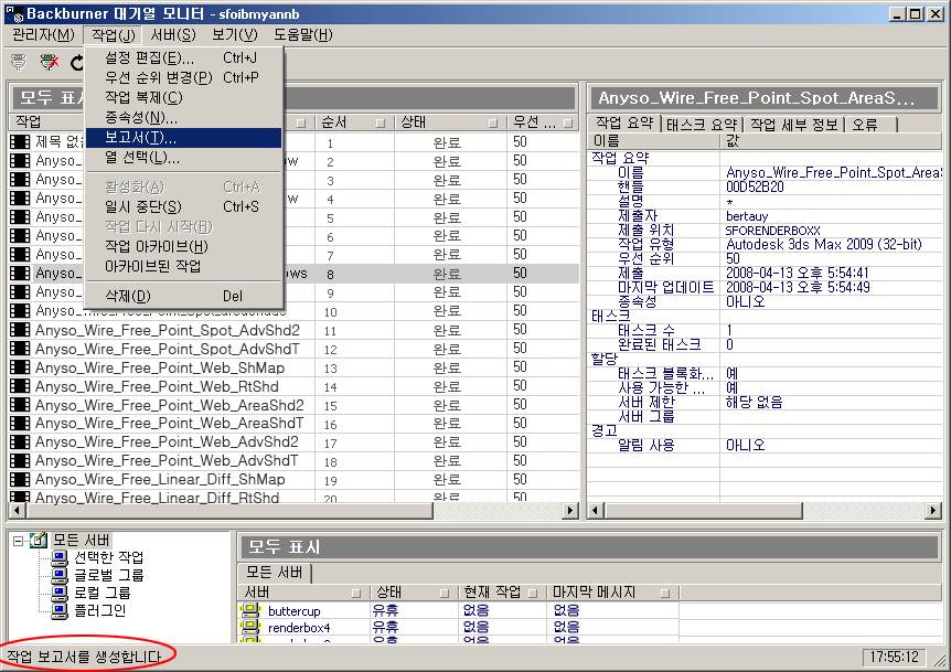

렌더링 작업에 대한 정보를 얻는 데 사용합니다. 대부분의 작업 메뉴 기능은 작업 리스트에서 하나 이상의 작업이 강조 표시된 경우에만 사용 가능하며 많은 경우 하나의 작업만이 강조 표시되어야 합니다.
이러한 명령은 작업 리스트에서 작업을 마우스 오른쪽 버튼으로 클릭하면 사용 가능합니다.
프레임 범위 및 출력 크기와 같은 작업 관련 설정과 함께 작업 설정 대화상자를 엽니다.
새 우선 순위를 설정하거나 중요한 작업을 설정할 수 있는 작업 우선 순위 변경 대화상자를 엽니다.
다른 작업이 리스트의 시작 부분으로 이동하도록 작업의 우선 순위를 변경하면 대기열 모니터는 현재 작업을 일시 중지하고 새로 상승된 작업의 렌더링을 시작합니다.
강조 표시된 작업의 동일한 사본을 만들고 이를 리스트 끝에 추가합니다.
현재 작업을 시작하려면 먼저 완료해야 하는 기존 작업을 지정하는 데 사용할 수 있는 작업 종속성 대화상자를 엽니다.
작업 보고서를 포함하는 텍스트 파일을 생성하기 위한 작업 보고서 대화상자를 엽니다.
작업 리스트 제목 행으로 드래그할 수 있는 추가적인 열이 있는 작업 열 대화상자를 엽니다. 제목 행 위로 열을 드래그하면 열이 삽입될 위치를 표시하는 화살표가 나타납니다.
열을 제거하려면 제목을 마우스 오른쪽 버튼으로 클릭한 다음 이 열 제거를 선택합니다. 작업 또는 순서 열은 제거할 수 없습니다.
일시 중단된 작업을 시작합니다.
활성 작업을 일시 중지합니다.
작업 설정에서 첫 번째 프레임 세트부터 작업을 다시 시작합니다.
현재 대기열에 저장된 작업을 아카이브합니다. 아카이브된 작업은 작업 대기열에서 제거되고 작업 아카이브에 저장됩니다.
작업 아카이브 명령을 클릭한 후에 또는 완료 히 자동으로 아카이브하도록 할당된 경우 작업이 저장된 작업 아카이브에 액세스합니다. 이 명령을 선택하면 작업 삭제, 활성화 또는 갱신을 선택할 수 있는 작업 아카이브 대화상자가 열립니다.
대기열에서 강조 표시된 작업을 제거합니다.

작업 리스트 창은 진행률 및 상태와 함께 모든 현재 작업을 나열합니다. 또한 각 작업 이름 앞의 상태 아이콘은 해당 상태에 대한 그래픽 ID를 제공합니다. 대기열 모니터로 작업 및 서버 보기를 참조하십시오.
작업 이름을 마우스 오른쪽 버튼으로 클릭하여 작업 메뉴에 액세스합니다.
열 내용별로 리스트를 정렬하려면 열 제목을 클릭합니다(교대로 클릭하면 오름차순과 내림차순으로 정렬됩니다). 열 제목을 마우스 오른쪽 버튼으로 클릭하여 열을 정렬하고, 해당 할당을 지정하고, 열을 제거하고(선택적인 경우), 선택적 열을 추가하기 위한 열 선택기에 액세스하고 기본 열만을 표시할 수 있는 메뉴에 액세스합니다.
작업 정보 창에는 작업 리스트 창에서 하나의 강조 표시된 작업의 여러 측면에 대한 정보를 보기 위한 탭이 들어 있습니다. 작업이 강조 표시되지 않았거나 다중 작업이 강조 표시된 경우에는 이 창은 공백입니다.

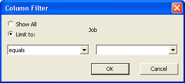

작업 정보 창에서 열을 정렬하고 필터링할 수 있습니다. 필터링할 열에서
를 클릭하고 열 필터 옵션을 선택합니다.

서버 리스트 창은 현재 그룹에 있는 모든 서버를 표시합니다(서버 트리 보기에 선택됨). 각 나열된 서버마다 기본적으로 창에는 해당 상태, 현재 렌더링 중인 작업(있는 경우) 및 관리자에 마지막으로 보낸 메시지가 표시됩니다. 추가적인 선택적 세부 정보는 열 선택 명령을 사용하여 표시할 수 있습니다.

서버 리스트 창에서 열을 정렬하고 필터링할 수 있습니다. 필터링할 열을 클릭하고 열 필터 옵션을 선택합니다.
