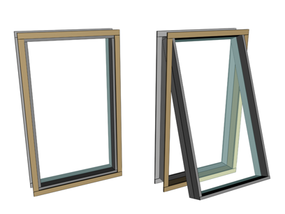

차양 창의 위쪽에는 하나 이상의 섀시가 달려 있습니다.
차양 창
