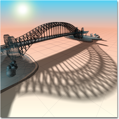

태양광에서 투사한 브리지 그림자

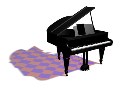

체커 맵은 피아노의 그림자 투사를 변경하는 데 사용됩니다.

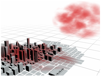

다음 컨트롤을 사용하여 볼륨 안개와 같은 대기 효과에서 그림자를 투사할 수 있습니다.
볼륨 안개 구름이 도시에 색상 적용 그림자를 투사합니다.
