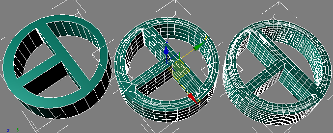

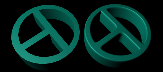

메시 4각면화 수정자는 상대적 크기가 지정된 사변형 다각형으로 오브젝트 구조를 변환합니다. 메시스무딩과 함께 이 기능을 사용하면 둥근 가장자리를 생성할 수 있습니다.
왼쪽: 원래 오브젝트
오른쪽: 메시 4각면화 및 메시스무딩 수정자를 적용한 후
오브젝트 크기를 기준으로 하는 각 사변형의 대략적인 크기입니다. 이 값이 작을수록 더 많은 쿼드가 생성됩니다.
가운데: 쿼드 크기 %=8.0
오른쪽: 쿼드 크기 %=4.0
