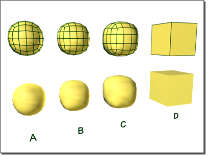

정육면체에 두 개의 반복을 사용하거나 다른 반복 방법을 사용한 메시스무딩 효과:
A. NURMS
B. 쿼드
C. 클래식
D. 메시스무딩이 없는 원래 오브젝트
