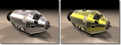

반사광 색상은 광택 있는 표면의 하이라이트 색상입니다. 하이라이트는 표면을 밝히는 라이트의 반사입니다. 자연스러운 효과를 위해 반사광 색상을 키 라이트 소스로 설정하거나 분산 색상의 높은 값, 저채도 버전으로 만듭니다.
반사광 색상을 변경하면 우주선의 광택 있는 표면에 하이라이트가 적용됩니다.
3ds Max에서 반사광 색상이 분산 색상과 일치하도록 설정할 수 있습니다. 이렇게 하면 무광택 효과가 제공되어 재질의 광택이 감소합니다.
반사광 색상을 분산 색상과 일치시키면 표면의 광택이 감소합니다.
