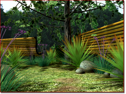

자연 재질이 사용된 옥외 장면
대부분의 자연 재질 표면은 반사광 색상이 거의 또는 전혀 없는 무광택 표면입니다. 이러한 자연 재질의 경우 다음 지침을 사용하십시오.
일부 수목, 새의 깃털, 물고기 비늘 등은 광택이 있습니다. 이러한 재질의 경우 광택을 더 높은 값으로 설정합니다. 반사광 색상이 표면의 분산 색상보다 조명 색상에 더 가깝도록 변경할 수도 있습니다.
물은 반사 속성이 있으며, 반사 맵 또는 물 맵과 결합된 색상 구성요소를 통해 가장 효과적으로 모델링됩니다.
금속은 자연 재질이지만 광택을 내었을 때 특수 효과 특징이 매우 뚜렷해집니다. 표준 재질은 이 항목의 뒷부분에서 설명하는 특수 음영 처리 유형을 사용하여 표시됩니다.

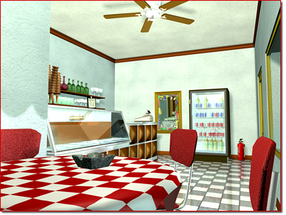

가공 재질이 사용된 실내 장면
가공 재질은 "난색조"보다 합성 색상을 사용하는 경우가 많습니다. 또한 플라스틱, 자기 유약 등의 많은 가공 재질은 광택이 매우 많습니다. 가공 재질의 경우 다음 지침을 사용하십시오.

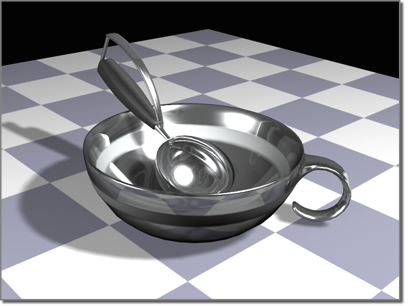

금속 컵 및 아이스크림 뜨는 기구
광택을 낸 금속에는 라이트 입사각이 높은 위치에 나타나는 "번쩍이는" 강조 표시 특징이 있습니다. 이 효과를 생성하기 위해 금속 음영처리는 Cook/Torrance 조명 모델을 사용합니다.
금속 재질의 경우 금속 음영 처리 유형을 사용할 수 있습니다. 이렇게 하면 반사광 색상과 강조 표시 제어가 비활성화됩니다. 금속 셰이더는 해당 반사광 색상을 계산합니다. 이 색상은 분산 색상과 라이트 색상 사이의 다양한 색상일 수 있습니다.
주변 구성요소는 다른 종류의 재질보다 금속 재질의 분산 영역에서 더 큽니다.
비등방성, 여러 레이어 및 스트라우스 셰이더는 광택 있는 금속의 모델링 옵션을 추가로 제공합니다.
금속 오브젝트가 장면의 초점인 경우 혼합 재질을 사용하여 금속 음영처리를 반사 맵과 결합하면 사실성을 향상시킬 수 있습니다.
