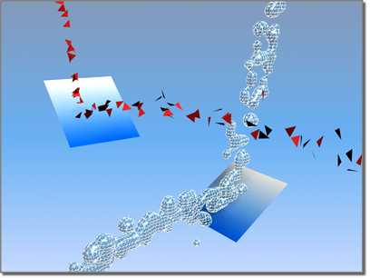

디플렉터 공간 왜곡이 평면거울처럼 작용하여 파티클 시스템으로 생성한 파티클들을 튕겨 냅니다. 예를 들면 디플렉터를 이용하여 길거리에 빗물이 튕기는 영상을 제작할 수 있습니다. 디플렉터 공간 왜곡을 중력 공간 왜곡과 결합하여 폭포와 분수 효과를 낼 수 있습니다.
파티클로 구성된 두 개의 흐름이 디플렉터에 부딪히는 모양
