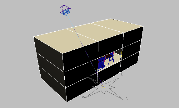

- 내부가 창으로 표시된 장면을 만듭니다. 내부에 카메라를 설정하고 뷰포트에 카메라 뷰를 표시하도록 설정합니다.
- 장면에 일광 시스템 추가: - 만들기 메뉴  시스템 시스템 일광 시스템. mr 사진 노출 컨트롤을 사용할 것인지 묻는 메시지가 표시되면 예를 클릭합니다. 일광 시스템. mr 사진 노출 컨트롤을 사용할 것인지 묻는 메시지가 표시되면 예를 클릭합니다.

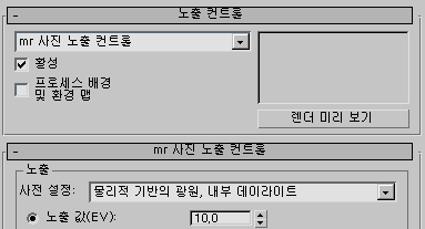

- mr 사진 노출 컨트롤 롤아웃에서 사전 설정을 물리적 기반의 조명, 내부 일광을 설정합니다. 이렇게 하면 노출 값이 10.0으로 변경됩니다.
- 태양광 오브젝트를 mr 태양으로, 스카이라이트 오브젝트를 mr 하늘로 변경합니다. (mental ray 태양 및 스카이 참조)
 최상의 결과를 얻으려면 실내를 직접 비추지 않도록 태양의 위치를 지정하거나 태양을 끕니다. 그렇지 않으면 파이널 게더링 또는 전역 조명을 사용할 때 특히 직접 조명이 포털의 간접 조명을 가릴 수 있습니다.
- 각 창에 대해 mr 스카이라이트 포털 오브젝트를 추가합니다. 포털 오브젝트는 중앙의 수직 화살표가 라이트 흐름의 방향 또는 광속을 나타내는 와이어프레임 직사각형의 형태를 취합니다. 각 포털을 해당 개구부보다 조금 크게 만들고 개구부 바로 외부 또는 내부에 배치합니다.

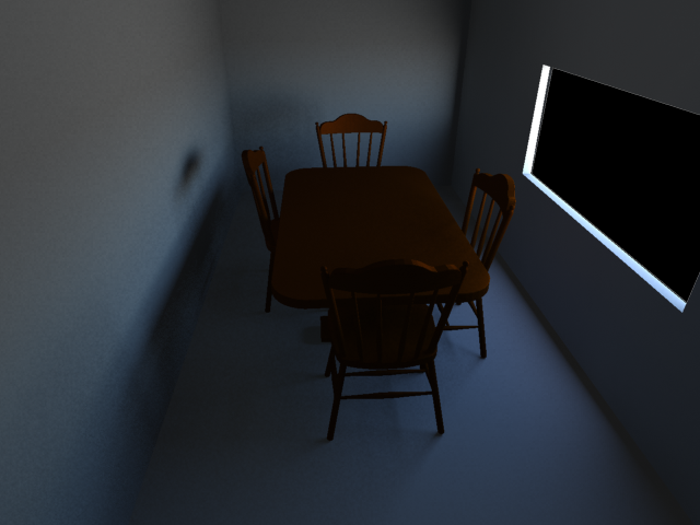

- 파이널 게더링을 설정하고 장면을 렌더링합니다. 이미지가 거칠어 보일 경우 mr 스카이라이트 포털 매개변수 롤아웃의 그림자 샘플 설정을 늘립니다. 렌더링합니다. 이미지가 거칠어 보일 경우 mr 스카이라이트 포털 매개변수 롤아웃의 그림자 샘플 설정을 늘립니다. 분산 반사가 없는 기본 사전 설정에 파이널 게더링을 사용하여 mr 하늘 포털에서 투사한 장면
