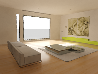

파이널 게더링만 사용하고 일광으로만 조명하여 렌더링된 내부

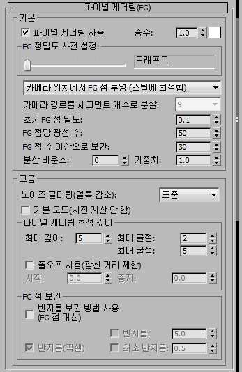

사전 설정은 다음 설정에 영향을 줍니다.
사전 설정은 텍스트 파일 mentalray_fg_presets.ini ( C:\Users\<사용자 ID>\AppData\Local\Autodesk\3ds Max\2016 - 64bit\ENU\en-US\plugcfg 폴더에 있음)에 정의되어 있습니다. 기존 사전 설정을 수정하고 이 파일을 편집하여 새 설정을 추가할 수 있습니다.

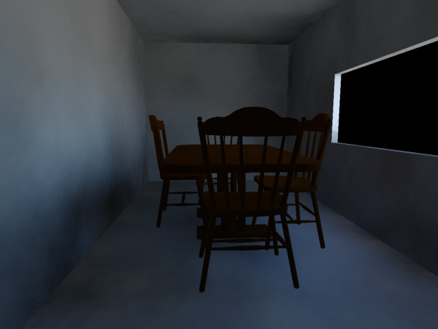

노이즈 필터링 값을 늘리면 렌더링 시간이 오래 걸리지만 장면 조명이 더 부드러워지는 실제 효과가 있습니다. 그러나 필터링을 늘이면 조명이 약간 어두워집니다.
노이즈 필터링은 나머지 다른 광선보다 상당히 밝은 빗나간 광선을 제거하는 방식으로 작동합니다. 예를 들어, 대부분의 광선이 서로의 밝기의 10퍼센트 내에 있는 상황에서 몇몇이 나머지보다 50퍼센트가 더 밝은 경우에는 노이즈 필터링을 사용하면 파이널 게더링 솔루션을 계산할 때 후자의 광선을 무시하게 됩니다.
따라서 저라이트 상황에서는 노이즈 필터링을 없음으로 설정하면 전체적인 조명을 대폭 높일 수 있습니다. 다음 렌더링된 이미지에서, 창을 통해 들어오는 스카이라이트에 의해서만 빛이 비춰지고 있는 내부 장면은 노이즈 필터링이 표준으로 설정된 경우 매우 어둡습니다(분산 바운스는 1).
노이즈 필터링 = 표준

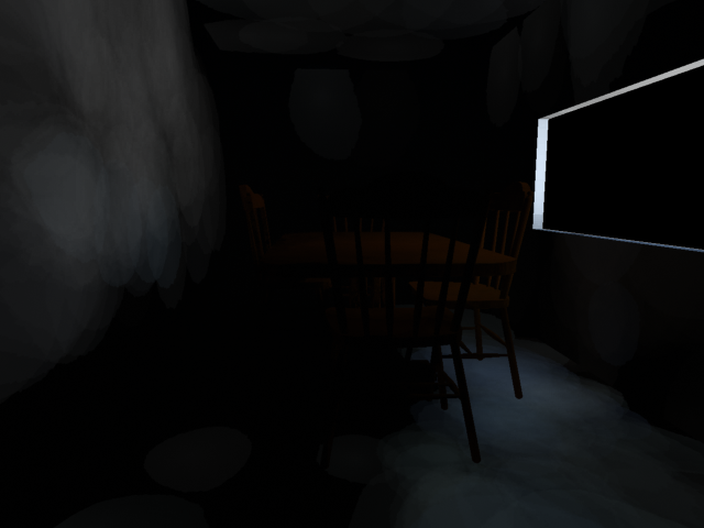

다음 그림에서 노이즈 필터링을 없음으로 설정한 상태에서는 같은 장면이 훨씬 밝게 렌더링됩니다. 그러나 조명이 균일하지 않음을 유의하십시오.
노이즈 필터링 = 없음

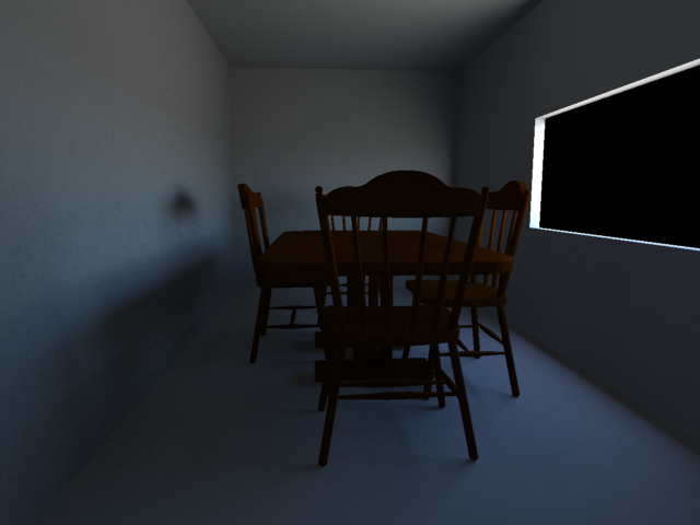

이와 같은 경우에는 다음 그림에서처럼 노이즈 필터링을 표준으로 설정하고 환기창에서 스카이 포털을 사용하면 렌더링 시간은 약간 더 길어지지만 뛰어난 결과를 얻을 수 있습니다.
노이즈 필터링 = 표준 = 스카이 포털
위의 그림은 스카이 포털 라이트로부터 의자와 테이블 다리에 의해 투사되는 사실적 그림자에 의해 향상되었습니다.
