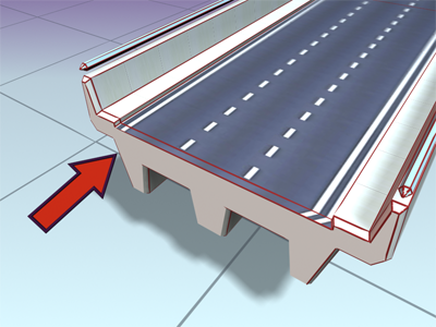

실생활에서 보게 되는 대부분 물체들의 끝단 모서리부분은 베벨 처리가 되어있습니다. 이는 완벽하게 처리된 모서리를 가공하기가 어렵기 때문이고, 대부분은 모깍기 혹은 라운딩으로 모서리를 처리합니다. 이제 베벨 변형을 이용하여 이효과를 만들어 보겠습니다.
베벨 처리된 도로 가장자리
