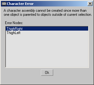

캐릭터 어셈블리의 임의 또는 모든 구성원을 어셈블리 외부의 단일 오브젝트에 연결할 수 있지만 둘 이상의 오브젝트에 연결할 수는 없습니다. 예를 들어 둘 다 어셈블리의 일부인 ThighLeft와 ThighRight를 어셈블리의 일부가 아닌 골반에 모두 연결할 수 있습니다. 그러나 ThighLeft와 ThighRight가 각각 어셈블리 외부의 다른 오브젝트에 연결된 경우 어셈블리가 만들어지지 않으며 다음 오류 메시지가 표시됩니다.
