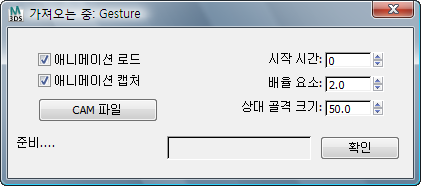

같은 방법으로 HTR 및 BVH 모션 캡처 파일을 CAT로 가져올 수 있습니다. 개별 가져오기에서는 키프레임이 포함된 상자 원형 계층으로 파일을 엽니다. 애니메이션 캡처 도구를 사용해 이 모션을 CATRig에 매핑할 수 있습니다.
이 옵션을 켜면 전체 애니메이션을 가져옵니다. 이 옵션을 끄면 모션 캡처 파일을 기준 포즈만 가져옵니다.
이 옵션을 켜면 애니메이션을 자동으로 캡처하고 CATRig에서 새 골격을 오버레이합니다. 이 옵션을 끄면 CATRig에 영향을 주지 않고 애니메이션을 새 골격 세트로 가져옵니다.
이미 CAM 파일을 만든 경우 해당 파일을 클릭하여 선택합니다.
가져온 애니메이션이 시작되는 프레임입니다.
가져온 계층을 만들 때 해당 계층에 적용된 배율 조정입니다.
가져올 때 만든 골격의 크기입니다.
