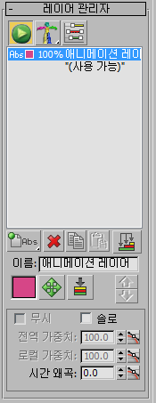

매핑 프로세스를 시작하고 나면 새 레이어가 CATRig 레이어 리스트의 맨 아래에 추가되었음을 확인할 수 있습니다. 이 레이어는 3ds Max 애니메이션 제약 조건을 저장하는 특수 제어기를 사용합니다. 또한 간격띄우기를 저장하며, 더 작은 캐릭터에 맞게 전송된 모션의 배율을 지정할 수 있습니다.

애니메이션이 축소된 새 애니메이션 레이어에서 CATRig로 전송되는 중에 소스 리그 애니메이션이 재생됩니다. 새 애니메이션 레이어는 이제 레이어 관리자 리스트에도 나타납니다.

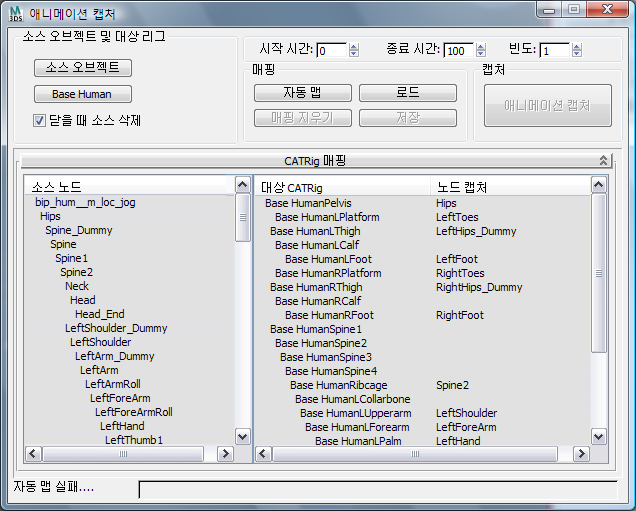

 애니메이션 - CAT 하위 메뉴에서 애니메이션 캡처 대화상자를 유틸리티로 엽니다. 소스 노드 및 대상 CATRig 리스트에서 두 계층을 모두 볼 수 있습니다. 아직 매핑은 수행되지 않았으므로 캡처 노드 리스트는 비어 있으며, 애니메이션 캡처 버튼은 사용할 수 없습니다.

애니메이션이 새 애니메이션 레이어에서 CATRig로 캡처되는 중에 소스 리그 애니메이션이 재생됩니다. 새 애니메이션 레이어는 레이어 관리자 리스트에 나타납니다.

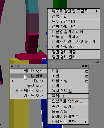

자동 매핑을 사용해도 매핑 요구 사항이 충족되지 않으면 다음 방법 중 하나를 사용하여 골격을 수동으로 매핑할 수 있습니다.

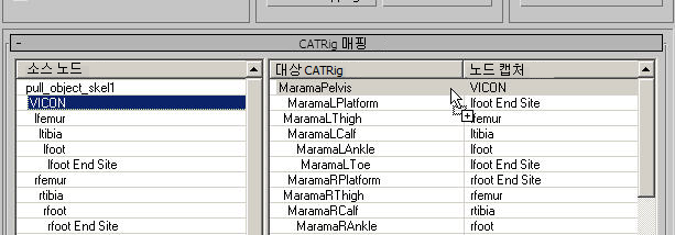

마우스 버튼을 놓고 나면 소스 골격 이름이 캡처 노드 리스트에서 골격이 매핑되는 대상 골격 옆에 나타납니다.
맵 골격 쿼드 메뉴 명령은 수동 방법(이전 설명 참조)을 사용하여 골격을 하나 이상 매핑한 후에만 나타납니다.

캡처의 첫 번째 및 마지막 프레임입니다.
만든 키당 프레임 수를 결정합니다. 예를 들어 1 = 프레임당 키 1개, 2 = 프레임 두 개마다 키 1개와 같은 식입니다.
데이터의 대략적인 매핑을 CATRig에 생성합니다.
자동 매핑은 CAT를 통해 모션 캡처 데이터를 가져올 때 자동으로 수행됩니다. 애니메이션 캡처를 유틸리티로 사용하는 경우 또는 매핑을 변경했거나 지웠으며 자동 매핑을 복원하려는 경우에만 이 버튼을 클릭하면 됩니다.
CAM 파일에 저장된 매핑 정렬을 클릭하여 로드합니다(아래의 저장 참조).
현재 매핑을 제거합니다.
현재 매핑을 다시 사용할 수 있도록 CAM 파일에 저장합니다.
매핑을 CAM 파일로 저장하면 캡처할 때마다 매핑을 다시 구성하지 않아도 됩니다.
시작 시간 및 종료 시간 값으로 지정되는 프레임 범위에 키프레임을 만듭니다. 애니메이션을 캡처하면 라이브 매핑이 CATRig의 키프레임에 적용됩니다.
소스 노드 및 대상 CATRig 리스트의 구성요소가 서로 간에 매핑된 후에만 사용 가능합니다.
CATRig 매핑 롤아웃은 독립적으로 스크롤되는 두 리스트로 구성됩니다.
리그 구성요소를 수동으로 매핑하려면 소스 노드 리스트의 항목을 대상 CATRig 리스트의 해당 항목으로 드래그합니다(예: 골반에서 골반으로). 이렇게 하면 소스 노드가 캡처 노드 리스트에서 할당된 CATRig 노드 옆에 나타납니다.

애니메이션을 캡처하고 있는 계층을 나열합니다. 소스 오브젝트 버튼을 클릭하여 이 리스트를 채웁니다.
캡처한 애니메이션이 전송되는 계층을 나열합니다.
애니메이션을 해당하는 CATRig 계층 구성원으로 전송할 소스 노드 리스트 항목(있는 경우)을 표시합니다.
