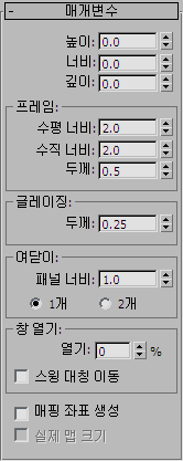

각 새시 내의 유리창 패널 크기를 변경합니다.
창 패널 개수를 한 개 또는 두 개 중에 지정합니다. 두 패널을 사용하면 이중 문과 같은 창이 만들어지고 각 패널이 외부 옆쪽 가장자리에 달려 있습니다.
창이 열리는 비율을 지정합니다. 이 컨트롤은 애니메이션할 수 있습니다.
새시가 반대 방향으로 열리도록 하려면 설정합니다.
