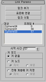

모션 패널을 통해 링크 제약 조건의 매개변수에 액세스하려면
링크 제약 조건을 할당한 다음에는 모션 패널의 링크 매개변수 롤아웃에서 해당 특성에 액세스할 수 있습니다. 이 롤아웃에서는 대상을 추가하고 삭제하며 각 대상이 제약된 오브젝트의 활성 상위가 되는 시간을 애니메이션할 수 있습니다.
트랙 바와 트랙 뷰에서 키를 조작하여 링크 프레임의 애니메이션을 수정할 수도 있습니다. 그러나 이러한 컨텍스트의 표준 키 삭제 방법은 링크 키에 적용되지 않습니다. 대신 링크 매개변수 롤아웃의 링크 삭제 기능을 사용해야 합니다.
링크 추가를 클릭한 후 링크를 활성화할 프레임으로 시간 슬라이더를 설정한 다음 연결할 오브젝트를 선택합니다. 링크 추가가 설정되어 있는 한 링크 추가를 계속할 수 있습니다. 이 모드를 종료하려면 활성 뷰포트를 마우스 오른쪽 버튼으로 클릭하거나 링크 추가를 다시 클릭합니다.
표준이 리스트의 첫 번째 대상이 되는 것이 좋습니다. 이렇게 하면 리스트에서 다른 대상이 삭제되는 경우 오브젝트가 독립적 생성이나 애니메이션 변형으로 되돌아가는 것을 방지할 수 있습니다.
리스트에서 대상을 강조 표시하면 시작 시간에 오브젝트가 상위가 되는 프레임이 표시됩니다. 링크 전송이 수행되는 시기를 변경하려면 값을 조정합니다.
