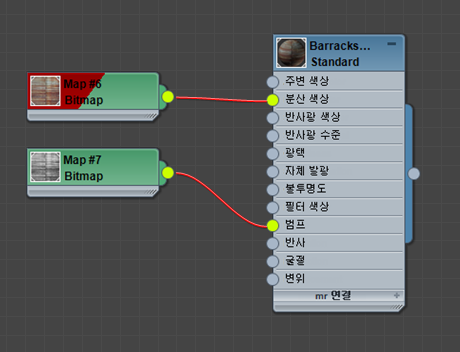

분산 색상으로 사용된 맵과 범프 맵으로 사용된 맵이 있는 재질

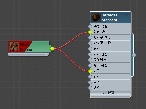

분산 색상과 범프 맵 모두에 사용되는 단일 맵이 있는 재질

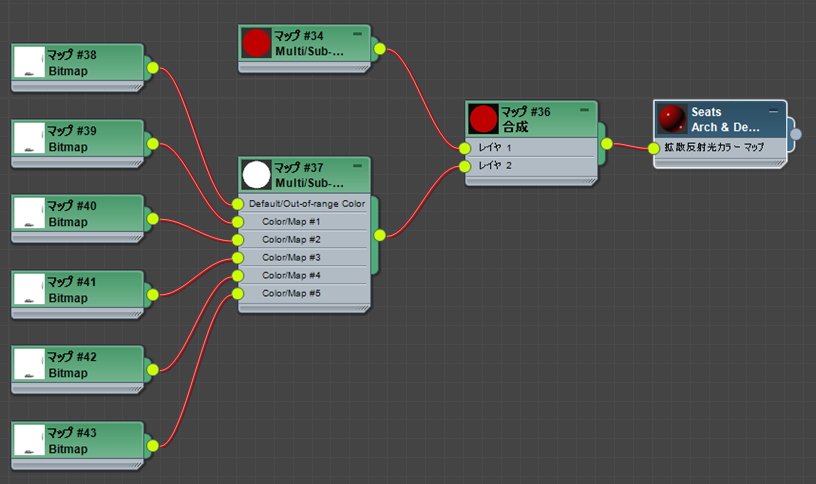

일부 맵은 다른 맵과 결합하고 일부 재질은 하위 재질과 결합할 수 있으므로 재질 트리 수준이 3개 이상일 수 있습니다.
다중/하위 맵 및 합성 맵을 사용하는 4수준 트리
