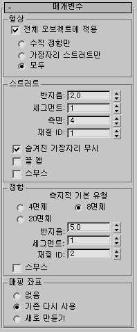

인터페이스
형상 그룹
전체 오브젝트 또는 선택된 하위 오브젝트를 사용할지 여부와 두 구성요소(받침대 및 관절) 중 어느 것을 표시할지 여부를 지정합니다.
- 전체 오브젝트에 적용
-  격자를 오브젝트의 모든 가장자리 또는 세그먼트에 적용합니다. 꺼져 있으면 격자는 스택 위로 전달되는 선택된 하위 오브젝트에만 적용됩니다. 기본값=설정. 주: 전체 오브젝트에 적용이 꺼져 있으면 선택되지 않은 하위 오브젝트가 정상적으로 렌더링됩니다. 예를 들어 상자를 편집 가능한 메시로 변환하고 다각형 하나를 선택한 다음 전체 오브젝트에 적용을 끈 상태에서 격자를 적용하면 해당 면은 렌더링되지 않지만 해당 면을 형성하는 가장자리 및 정점이 받침대와 관절로 변환되고 나머지 면이 정상적으로 렌더링됩니다. 하지만 다각형을 둘러싼 네 개의 가장자리를 선택하고 숨겨진 가장자리 무시를 끄면 받침대와 관절이 해당 오브젝트에 추가되고 모든 면이 정상적으로 렌더링됩니다. 스트러트 그룹    숨겨진 가장자리 무시를 설정하면 다각형의 한 면만 렌더링되고 나머지 면은 렌더링되지 않습니다.
- 수직 접합만원래 메시의 정점에 의해 생성된 관절(다면체)만 표시합니다
- 가장자리 스트러트만원래 메시의 세그먼트에 의해 생성된 스트러트(원통)만 표시합니다.
- 모두스트러트와 관절을 모두 표시합니다.
스트러트 그룹
받침대의 형상에 영향을 주는 컨트롤을 제공합니다.
- 반지름
-  스트러트의 반지름을 지정합니다.
- 세그먼트
-  스트러트의 세그먼트 수를 지정합니다. 후속 수정자로 받침대를 변형 또는 왜곡하려면 이 값을 늘립니다.
- 측면
-  스트러트 주위를 둘러싸는 측면 수를 지정합니다.
- 재질 ID
-  스트러트에 사용할 재질 ID를 지정합니다. 받침대와 관절에는 서로 다른 재질 ID를 지정하여 각각 서로 다른 재질을 쉽게 할당할 수 있습니다. 받침대의 기본값은 ID #1입니다.
- 숨겨진 가장자리 무시
-  표시되는 가장자리에 대한 스트러트만 생성합니다. 꺼져 있으면 표시되지 않은 가장자리를 비롯하여 모든 가장자리에 대한 받침대가 생성됩니다. 기본값=설정.
- 끝 캡
-  스트러트에 끝 캡을 적용합니다.
- 스무딩
-  스트러트에 스무딩을 적용합니다.
접합 그룹
접합의 형상에 영향을 주는 컨트롤을 제공합니다.
- 측지적 기본 유형
-  관절에 사용되는 다면체 유형을 지정합니다. - 4면체4면체를 사용합니다.
- 8면체8면체를 사용합니다.
- 20면체20면체를 사용합니다.
- 반지름
-  관절의 반지름을 지정합니다.
- 세그먼트
-  관절의 세그먼트 수를 지정합니다. 세그먼트가 많을수록 관절의 모양이 구형에 가깝게 됩니다.
- 재질 ID
-  관절에 사용할 재질 ID를 지정합니다. 기본값은 ID #2입니다.
- 스무딩
-  관절에 스무딩을 적용합니다.
매핑 좌표 그룹
오브젝트에 할당되는 매핑 유형을 결정합니다.
- 없음매핑을 할당하지 않습니다.
- 기존 다시 사용오브젝트에 현재 할당된 매핑을 사용합니다. 이것은 생성 매개변수에서 매핑 좌표 생성으로 할당된 매핑이거나 이전에 할당된 매핑 수정자로 지정된 매핑일 수 있습니다. 이 옵션을 사용하면 각 관절이 이를 둘러싼 정점의 매핑을 상속합니다.
- 새로 만들기격자 수정자용으로 설계된 매핑을 사용합니다. 각 받침대에 원통형 매핑을, 각 관절에 구형 매핑을 적용합니다.
