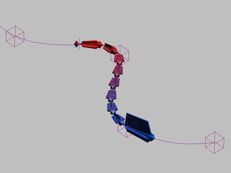

스플라인 IK 솔버는 스플라인을 사용하여 연속된 골격 또는 다른 연결된 오브젝트의 곡률을 결정합니다.
스플라인 정점을 이동 및 애니메이션하여 스플라인의 곡률을 변경할 수 있습니다. 일반적으로 각 정점에 도우미가 배치되어 스플라인 애니메이션을 지원합니다. 그런 다음 스플라인 곡률은 연결된 전체 구조에 전달됩니다. 골격 자체는 모양을 변경하지 않습니다.
일반적으로 스플라인 정점과 골격의 개수는 같지만 단지 2-3개 정도의 노드만 있는 길이가 긴 다중 골격 구조의 경우 정점 수를 더 적게 사용하여 각각의 골격을 개별적으로 애니메이션하는 것과 반대로 보다 쉽게 포즈 조정 및 애니메이션할 수 있습니다.
스플라인 IK는 다른 IK 솔버보다 더 유연한 애니메이션 시스템을 제공합니다. 3D 공간 아무데에나 정점/도우미를 배치할 수 있으므로 링크된 구조가 원하는 모양이 되게 할 수 있습니다.
스플라인 IK를 할당하면 도우미 오브젝트가 자동으로 각 정점에 배치됩니다. 각 정점은 해당 도우미에 연결되어 있으므로 도우미를 이동하여 정점을 이동할 수 있습니다.
HI 솔버와 달리 스플라인 IK 시스템에는 목표를 사용하지 않습니다. 3D 공간의 도우미/정점 위치는 연결된 구조의 모양을 결정하는 유일한 요소입니다.

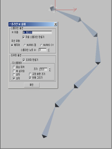

골격을 만들 때 스플라인 IK 솔버를 적용하려면 다음을 수행하십시오.
 만들기 패널로 이동하여
 만들기 패널로 이동하여  (시스템)을 선택하고 골격을 클릭합니다.
(시스템)을 선택하고 골격을 클릭합니다. 기본적으로 하위에 할당을 설정할 때 자동으로 루트에 할당이 설정됩니다.
이 절차에서는 대화상자의 선택 항목을 기준으로 자동으로 스플라인을 그리고 이 스플라인에서 작동하도록 스플라인 IK 시스템을 설정합니다. 3ds Max에서 루트 골격에 경로 제약 조건이 자동으로 할당되어 스플라인 끝의 도우미/정점으로 제한됩니다.

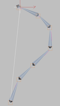

기존 골격 구조에 스플라인 IK 솔버를 적용하려면 다음을 수행하십시오.
 솔버를 시작할 골격이나 오브젝트를 선택합니다.
솔버를 시작할 골격이나 오브젝트를 선택합니다.  IK 솔버

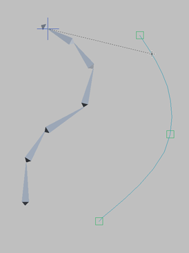

 IK 솔버  스플라인 IK 솔버를 선택합니다. 뷰포트에서 체인을 종료할 골격이나 오브젝트로 커서를 이동한 다음 골격을 클릭합니다. 그런 다음 커서를 스플라인으로 이동하여 클릭합니다.
골격 구조가 스플라인으로 이동하여 그 모양을 취하고, 각 정점의 스플라인에 도우미가 만들어집니다. 경로 제약 조건이 자동으로 루트 골격에 할당되어 스플라인 끝의 도우미/정점으로 제한됩니다.
