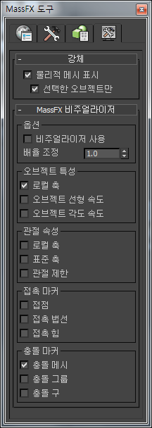

MassFX 도구 대화상자의 표시 옵션 패널에는 디버깅 시뮬레이션의 MassFX Visualizer뿐만 아니라 물리적 메시의 뷰포트 표시를 토글하는 컨트롤이 포함되어 있습니다.
인터페이스
강체 롤아웃
- 물리적 메시 표시
- 설정하면 물리적 메시가 뷰포트에 표시되고 선택한 오브젝트만 스위치를 사용할 수 있습니다.
- 선택한 오브젝트만
- 설정하면 물리적 메시가 선택한 오브젝트에 대해서만 뷰포트에 표시됩니다. 물리적 메시 표시가 설정된 경우에만 사용할 수 있습니다.
주: Visualizer를 활성화하고(다음 참조) 충돌 메시를 설정하는 경우 물리적 메시가 이러한 스위치 상태에 관계없이 시뮬레이션 중에 모든 강체에 대해 표시됩니다.
MassFX Visualizer 롤아웃
시뮬레이션이 진행됨에 따라 디버깅 목적으로 강체의 여러 특성을 표시하기 위해 이 설정을 사용합니다. 예기치 않은 시뮬레이션 결과가 나타나는 경우 이러한 렌더링되지 않는 실시간 표시기를 확인하면 상황을 해결하기 위해 조정이 필요할 수도 있는 항목을 확인할 수 있습니다.
- Visualizer 사용
- 설정하면 이 롤아웃의 나머지 설정이 적용됩니다. 이 옵션을 사용하여 원하는 시각화를 설정한 다음 이 스위치로 모두 토글할 수 있습니다.
- 축척
- 뷰포트 기반 표시기(예: 축)의 상대 크기입니다.
