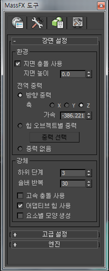

MassFX 도구 모음 대화상자에서는 3ds Max에 실제 시뮬레이션을 만드는 최신 일반 설정 및 제어에 액세스할 수 있습니다. 여기에는 네 개의 탭 패널이 있으며 각 패널은 이 섹션의 해당 항목에 자세히 설명되어 있습니다. MassFX 도구 모음에서 맨 왼쪽 버튼을 클릭하여 대화상자를 열거나 도구 모음의 MassFX 도구 플라이아웃에서 해당 버튼을 선택하여 관심 패널에 직접 이동할 수 있습니다.
MassFX 도구 대화상자는 처음에 뷰포트에서 부동으로 열립니다. 제목 표시줄을 프로그램 왼쪽이나 오른쪽에 드래그하거나 제목 표시줄을 마우스 오른쪽 버튼으로 클릭하고 도킹  왼쪽/오른쪽을 선택하여 도킹할 수 있습니다. 대화상자를 닫으려면 오른쪽 위 모서리에 있는 닫기 버튼을 클릭하거나 대화상자를 여는 데 사용한 동일한 명령을 호출합니다.
