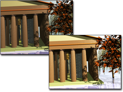

밝기 및 대비를 사용하면 이미지 대비와 밝기를 조정할 수 있습니다. 이 효과는 렌더링된 장면 오브젝트를 배경 이미지나 애니메이션과 일치시키는 데 사용할 수 있습니다.
위: 원래 렌더링이 너무 어둡습니다.
아래: 밝기와 대비를 모두 늘리면 렌더링 선명도가 향상됩니다.
