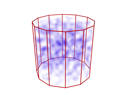

원통 기즈모를 사용하여 장면에 원통 모양의 기즈모를 만들 수 있습니다. 원통 기즈모 버튼을 클릭하면 원통 기즈모 매개변수 롤아웃이 표시됩니다.
볼륨 안개가 있는 장치
