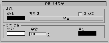

환경 패널에서는 장면 배경 및 대기 효과와 같은 환경을 지정하고 조정할 수 있으며, 노출 컨트롤도 제공합니다.
환경 패널을 사용하여 다음을 수행할 수 있습니다.
환경 기능에 액세스하려면 다음 중 하나를 수행합니다.
 환경을 선택합니다.
 환경을 선택합니다. 배경 색상을 설정하려면 다음을 수행합니다.
 환경을 선택합니다.
 환경을 선택합니다. 환경 패널이 표시됩니다.
색상 선택기가 표시됩니다.
이제 이 색상을 배경 색상으로 사용합니다.

전역 조명의 색상과 색조를 변경하려면 다음을 수행합니다.
 환경을 선택합니다.
 환경을 선택합니다. 색상 선택기가 표시됩니다.
음영처리된 뷰포트가 업데이트되어 전역 조명 변경 사항을 표시합니다.
3ds Max는 사용자가 장면을 렌더링할 때 전역 조명 매개변수를 사용합니다.
주변 라이트의 색상을 변경하려면 다음을 수행합니다.
 환경을 선택합니다.
음영처리된 뷰포트가 업데이트되어 주변 색상 변경 사항을 표시합니다.
3ds Max는 사용자가 장면을 렌더링할 때 새로운 주변 색상을 사용합니다.
주변 라이트의 색상이 장면을 칠합니다. 대부분의 렌더링의 경우 주변 라이트의 색상이 검은색이어야 합니다.
주변 라이트의 채도를 변경하려면 다음을 수행합니다.
 환경을 선택합니다.
음영처리된 뷰포트가 업데이트되어 주변 색상 채도의 변경 사항을 표시합니다.
주변 라이트의 채도는 전체적인 조명과 색상 대비에도 영향을 줍니다. 주변 라이트의 채도가 높을 수록 대비는 낮아집니다. 이것은 주변 라이트가 완전히 분산되기 때문에 발생하며 입사각은 모든 면과 동등합니다. 주변 라이트만으로는 깊이를 표현할 수 없습니다.

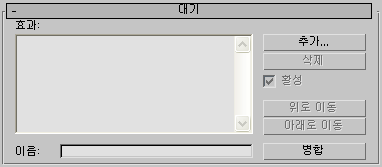

대기 효과를 추가하려면 다음을 수행합니다.
 환경을 선택합니다.
 환경을 선택합니다. 환경 패널이 있는 환경 및 효과 대화상자가 표시됩니다.

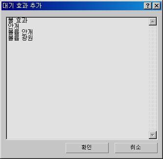

대기 효과 추가 대화상자가 표시됩니다.
원하는 효과가 추가되었습니다. 대기 롤아웃을 사용하여 매개변수를 조정합니다.

예를 들어, 스파크나 불꽃 등으로 이름을 지정할 수 있는 서로 다른 종류의 불에 대한 다른 사용자 정의 설정이 있을 수 있습니다.
병합을 클릭하면 대기 효과 병합 대화상자가 표시됩니다. 3ds Max 장면을 선택한 다음 열기를 클릭합니다. 그러면 대기 효과 병합 대화상자에 장면에 병합할 수 있는 효과가 나열됩니다. 효과를 한 개 이상 선택한 다음 확인을 클릭하여 장면에 병합합니다.
이 리스트에는 대기 효과의 이름만 표시되지만 선택한 효과를 병합하면 해당 효과에 적용되어 있는 라이트 또는 장치 등도 함께 병합됩니다. 병합하는 오브젝트 중 하나의 이름이 장면에 있는 기존 오브젝트의 이름과 같은 경우 다음 중 하나를 선택하라는 경고 메시지가 표시됩니다.
