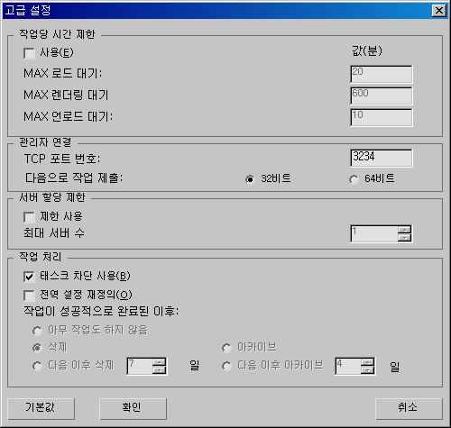

고급 설정 대화상자에서는 작업별로 작업 시간 제한을 설정하고, TCP 포트 번호를 할당하고, 사전 렌더 스크립트를 지정하고, 작업 처리 및 아카이브 설정에 영향을 줄 수 있습니다.
인터페이스
작업별 시간 초과 그룹
- 사용
-  작업별로 시간 제한을 설정할 수 있도록 합니다. 이 그룹의 나머지 설정은 사용이 설정된 경우에만 사용할 수 있습니다.
- MAX 로드 대기
-  작업이 제출된 후, 관리자가 프레임을 받았으며 렌더링 중이라는 서버의 보고를 기다리는 시간을 지정합니다. 이 값을 초과하면 실패한 프레임에 대한 오류 메시지가 기록되고 해당 프레임이 다른 서버에 할당됩니다.
- MAX 렌더링 대기
-  관리자가 프레임 렌더링을 시작했다는 서버의 보고와 완료했다는 보고 사이에 기다리는 시간을 지정합니다. 서버가 지정된 값을 초과하면 관리자에 의해 "실패" 플래그가 지정되며 해당 작업의 프레임이 더 이상 서버로 전송되지 않습니다.
- MAX 언로드 대기
-  작업이 완료되면 관리자가 3ds Max를 언로드하도록 서버에 지정한 다음 3ds Max가 다운되어 새 작업 준비가 완료되었다는 서버의 응답을 기다립니다. 이 스피너는 관리자에서 이 알림에 대한 서버 응답을 기다리는 시간을 지정합니다. 서버가 지정된 값을 초과하면 관리자에 의해 "실패"한 것으로 플래그가 지정되며 프레임이 더 이상 서버로 전송되지 않습니다.
관리자 연결 그룹
이 설정을 사용하여 이 작업의 관리자를 지정할 수 있습니다.
- TCP 포트 번호
-  이 작업에서 보고할 관리자의 포트 번호를 지정합니다.
- 다음으로 작업 제출 버튼
-  장면이 렌더링될 플랫폼을 지정합니다. 장면을 장면을 만든 플랫폼이 아닌 다른 플랫폼(32비트 또는 64비트)에서 렌더링하고 싶은 경우 이 버튼을 사용합니다. 이는 특히 렌더 팜의 플랫폼과 다른 지정된 플랫폼에서 작업하는 경우 유용합니다. 같은 플랫폼에서 만들고 렌더링된 작업을 제출할 때 가장 일관된 결과를 얻을 수 있습니다. 주: 이는 특정 렌더 팜 구성에 맞추기 위해 제공하는 고급 옵션입니다. 기본적으로 이 옵션은 데이터 유실이 발생할 수도 있는 플랫폼으로 렌더링하는 것을 피하기 위해 가장 호환이 가능한 플랫폼으로 설정되어 있습니다.
서버 할당 제한 그룹
- 제한 사용
-  특정 작업에 할당될 최대 서버 수를 설정합니다. 렌더 팜의 관리자가 작업 공유를 전역적으로 제어할 수 있도록 Backburner 관리자 일반 특성 대화상자의 서버 제한 사용 필드를 사용하여 이 제한을 재정의할 수 있습니다.
- MAX 서버 수
-  서버 수를 지정합니다.
작업 처리 그룹
- 태스크 차단 사용
-  작업이 관리자에서 설정된 태스크 차단을 재정의할 수 있도록 합니다. 일부 작업의 경우 태스크 차단을 끄면 해당 프레임이 더 효율적으로 처리됩니다. 기본적으로 설정되어 있습니다.
- 전역 설정 재정의
-  이 스위치를 사용하면 Backburner 관리자 일반 특성 대화상자에서 지정된 작업 아카이브 설정을 재정의할 수 있습니다. 또한 제출될 작업의 아카이브 설정을 지정할 수 있습니다. 전역 설정 재정의를 설정하면 작업이 성공적으로 완료된 이후 옵션이 활성화됩니다. 기본적으로 해제되어 있습니다. 주: 전역 설정 재정의가 설정되어 있는 동안 수행한 설정은 다음 3ds Max 세션까지 활성 상태로 유지됩니다. 예를 들어 대기열의 작업을 닫고 제출한 다음 3ds Max를 종료하는 경우 나중에 작업을 제출할 때 해당 설정이 활성화됩니다.
- 작업이 성공적으로 완료된 이후
-  다음은 전역 설정 재정의가 설정되어 있는 경우 아카이브 설정을 선택하는 옵션입니다. -  아무 작업도 하지 않음네트워크 관리자에게 대기열의 작업을 삭제하거나 아카이브하지 않고 닫도록 지정합니다. 장면에 대한 다른 변경 없이 높은 해상도로 다시 렌더링해야 하는 작업을 제출하는 경우 아무 작업도 하지 않음을 사용할 수 있습니다.
-  삭제 완료 시 대기열에서 작업이 삭제됩니다. 네트워크 렌더링하는 장면이 테스트 샷이며 단순히 장면의 빠른 테스트를 수행 중이면 완료 시 작업을 대기열에 보관하지 않을 수 있습니다. 작업을 제출하기 전에 삭제를 선택합니다.
-  X일 이후 삭제 지정된 기간 이후에 작업을 삭제합니다. 기본값은 7입니다.
-  아카이브 렌더링이 완료되면 작업을 아카이브합니다. 기본적으로 설정되어 있습니다. 아카이브는 더 이상 변경되지 않을 장면의 최종 버전을 제출하는 경우에 유용합니다. 작업을 제출하기 전에 아카이브를 선택합니다.
-  X일 이후 아카이브 지정된 기간 이후에 작업을 아카이브합니다. 기본값은 4입니다.
- 기본값
-  모든 설정을 기본값으로 되돌립니다.
- 확인
-  변경 사항을 적용하고 대화상자를 닫습니다.
- 취소
-  변경 내용을 저장하지 않고 대화상자를 닫습니다.
