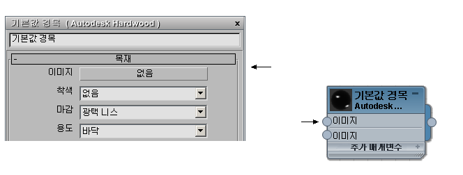

재질 구성요소는 슬레이트 재질 편집기의 재질 노드 표시에서 "슬롯"에 해당합니다.
왼쪽에 있는 매핑 가능한 기본 활엽수 구성요소가 오른쪽에 있는 재질 노드에서는 기본 활엽수 슬롯으로 나타납니다.
