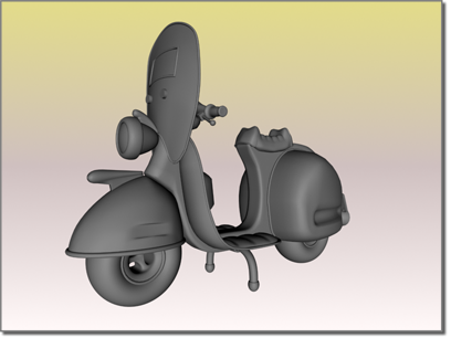

기본 표준 재질을 사용하여 렌더링된 스쿠터
