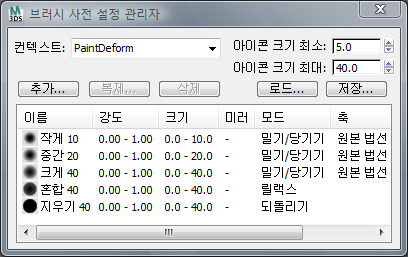

브러시 사전 설정 관리자는 모든 브러시 사전 설정을 나열하고 컨텍스트별 설정을 표시하며 컨텍스트를 변경할 수 있도록 합니다. 또한 여기서 사전 설정의 이름을 바꾸고 추가, 복사 및 삭제할 수 있으며 도구 모음의 브러시 크기 표시 범위를 설정할 수 있습니다. 마지막으로 BPR 파일 형식을 사용하여 브러시 사전 설정의 사용자 정의 모음을 저장하고 로드할 수 있습니다.

리스트 창에서 설정의 컨텍스트를 선택합니다. 브러시 사전 설정 기능은 다음 네 가지 컨텍스트를 인식하며 현재 컨텍스트를 활성으로 표시합니다.
도구 모음에서 표시되는 브러시 크기의 범위를 설정합니다. 최소 및 최대 설정 사이에서 실제 브러시 크기를 변경하면 버튼에 표시되는 브러시 이미지가 변경되어 다른 사전 설정을 기준으로 크기를 표시합니다. 이러한 한도를 벗어나서 브러시 크기를 변경하면 도구 모음 버튼에 변경 내용이 반영되지 않습니다.
현재 브러시 설정을 사용하여 리스트에 새 사전 설정을 추가합니다. 추가를 클릭하면 새 사전 설정의 이름을 입력하라는 메시지가 표시됩니다. 이름을 편집한 다음 확인을 클릭하여 새 사전 설정을 만듭니다. 새 사전 설정이 리스트 끝과 도구 모음에 나타나고 강조 표시됩니다.
강조 표시된 사전 설정의 복사본을 리스트에 추가합니다. 복제를 클릭하면 새 사전 설정의 이름을 입력하라는 메시지가 표시됩니다. 이름을 편집한 다음 확인을 클릭하여 새 중복 사전 설정을 만듭니다. 사전 설정이 리스트 끝과 도구 모음에 나타나고 강조 표시됩니다.
리스트에 강조 표시된 브러시 사전 설정을 리스트와 도구 모음에서 모두 삭제합니다.
저장된 사전 설정(BPR) 파일을 로드할 수 있습니다. 로드를 클릭하여 브러시 사전 설정 파일 로드 대화상자를 열고 로드할 BPR 파일을 클릭한 다음 열기를 클릭합니다. 로드된 사전 설정 파일이 현재 사전 설정을 바꿉니다.
모든 현재 브러시 사전 설정이 포함된 사용자 정의 사전 설정(BPR) 파일을 저장할 수 있습니다. 저장을 클릭하여 브러시 사전 설정 파일 저장 대화상자를 열고 저장할 BPR 파일을 지정한 다음 저장을 클릭합니다. 그런 다음 언제든지 사전 설정 파일을3ds Max에 로드할 수 있습니다.
스크롤 가능한 리스트에 모든 사전 설정을 표시합니다. 각 리스트 항목에는 작은 버전의 버튼 이미지, 사전 설정 이름, 강도 및 크기 범위, 미러 및 모드 설정, 컨텍스트에 따른 기타 설정이 표시됩니다.
버튼 사전 설정의 이름을 바꾸려면 해당 이름을 두 번 클릭한 다음 편집하거나 새 이름을 입력합니다. 다른 설정은 해당 롤아웃과 페인터 옵션 대화상자에서 사용할 수 있습니다. 예를 들어 해당 롤아웃에서 브러시 강도와 크기를 설정할 수 있지만 펜이나 태블릿과 같은 압력에 민감한 입력 장치에 사용되는 범위를 설정하려면 페인터 옵션 대화상자를 사용해야 합니다. 또한 미러 옵션은 이 대화상자에서만 사용할 수 있습니다.
