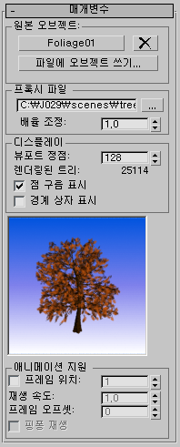

이 편집 가능한 필드에는 파일에 오브젝트 쓰기 명령으로 저장된 기본 MIB 파일의 위치와 이름이 표시됩니다. 다른 파일을 사용하려면 수동으로 필드를 편집하거나 [...] 버튼을 클릭하고 파일 이름 대화상자를 사용하여 새 파일을 선택할 수 있습니다.
프록시 오브젝트에 로드할 MIB 파일을 선택하려면 이 버튼을 클릭합니다. 이 버튼을 사용하여 기존 MIB 파일을 새 프록시 오브젝트에 로드하면 서로 다른 장면 간에 오브젝트를 쉽게 전송할 수 있습니다.
프록시 오브젝트의 크기를 조정합니다. 또는 배율 조정 도구를 사용하여 오브젝트 크기를 조정할 수 있습니다.
프록시 오브젝트에 대한 점 구름에 표시되는 정점 수입니다. 최상의 성능을 얻으려면 오브젝트를 인식할 수 있을 만큼의 정점만 표시합니다.
설정하면 프록시 오브젝트가 뷰포트에 점 구름(정점 그룹)으로 나타납니다. 설정하면 이 옵션을 경계 상자 표시(아래 참조)와 결합할 수 있습니다.
설정하면 프록시 오브젝트가 뷰포트에 경계 상자로 나타납니다. 이 옵션은 점 구름 표시가 설정된 경우에만 사용할 수 있습니다. 점 구름 표시를 끄면 경계 상자가 항상 표시됩니다.
MIB 파일의 현재 프레임에 대해 저장된 축소판 이미지를 표시합니다. 파일에 오브젝트 쓰기를 클릭하면 축소판이 생성됩니다. 이미지에는 현재 장면 배경이 포함되어 있습니다. 또한 미리 보기 생성 옵션 롤아웃에서 다른 오브젝트 제외를 끄면 장면의 다른 오브젝트도 이미지에 포함됩니다.

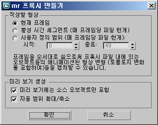

파일에 오브젝트 쓰기를 클릭하고 파일 이름을 입력한 다음 저장을 클릭하면 이 대화상자가 열립니다. 이 대화상자에서는 애니메이션을 프록시 파일에 저장할지 여부 및 방법과 미리 보기를 표시하는 방법을 결정합니다.
수정자에 의해 생성된 애니메이션 등의 변형 애니메이션을 프록시 파일에 저장하는 방법을 지정하는 옵션을 선택합니다. 전체 오브젝트의 회전과 같은 변환 애니메이션은 저장되지 않습니다.
이러한 설정은 오브젝트 미리 보기를 표시하는 방법을 결정하며 프록시 파일에 저장됩니다.
설정하면 미리 보기 이미지에 프록시 오브젝트의 형상만 포함됩니다. 끄면 이미지 확대/축소 범위 내에서 장면에 있는 모든 추가 형상이 표시됩니다.(아래의 자동 범위 확대/축소 참조). 기본적으로 설정되어 있습니다.
설정하면 이미지를 렌더링하기 전에 미리 보기 이미지가 프록시 오브젝트의 경계 상자까지 확대/축소됩니다. 기본적으로 설정되어 있습니다.
