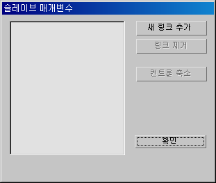

트랙 뷰 계층에서 슬레이브 제어기를 마우스 오른쪽 버튼으로 클릭하여 슬레이브 매개변수 대화상자를 표시합니다. 리스트 창에 할당된 모든 트랙이 표시됩니다.
링크를 추가합니다. 새 링크 추가 대화상자를 사용 가능한 트랙과 함께 표시합니다. 트랙을 클릭한 다음 확인을 클릭합니다.
강조 표시된 링크를 제거합니다.
슬레이브 제어기를 표준 제어기로 축소합니다.
기존 키가 새 제어기로 복사됩니다.
대화상자를 닫습니다.
